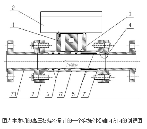

本发明所涉及的用于测量气固混合相流的质量流量的流量计包括测量管、浓度传感器、速度传感器和信号处理单元,所述测量管在测量时被安装在传输待测流的管道中。所述浓度传感器和速度传感器被安装在测量管上。
气固混合相流的流量计及流量测量方法
优选地,所述流量计还包括被安装在测量管上的温度传感器。所述测量管包括内管、设置在所述内管径向外侧的外管和用于将所述内管和外管与所述管道连接起来的法兰套管。所述温度传感器、浓度传感器和速度传感器被设置在所述内管和外管之间。上述速度传感器包括设置所述内管外侧并且彼此轴向相间隔的两个测量环。上述浓度传感器包括径向相对地设置在所述内管外周上的两个电极组,其中一个电极组为发射极,另一个电极组为接收极。
此外,所述流量计还包括设置在所述外管和信号处理单元之间的散热隔热部件。该内管由耐磨陶瓷制成,与所述法兰套管之间设置密封结构,该密封结构包括锥面密封、径向密封元件和轴向密封元件。
本发明还涉及用流量计测量气固混合相流的质量流量的方法,包括:预先获得测量管内孔的横截面面积(A);通过浓度传感器获得测量管中的所述流的浓度(K);通过速度传感器获得测量管中的所述流的速度(V);由信号处理单元计算所述流的质量流量(Q)。
本发明采用了速度、浓度、温度设计的一体化设计,克服了分体安装方案所引起的测量速度和浓度时间上的不同步,使得测量结果更加具有实时性,从而提高了测量结果的真实性和可靠性;同时一体化结构节省了安装空间,为测量仪表的安装、维护、标定带来极大的方便。本发明填补了工业自动化测量领域中高压气固两相流质量流量测量的空白。
