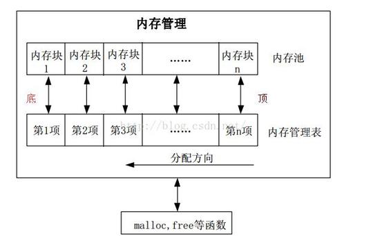

  内存管理,是指软件运行时对计算机内存资源的分配和使用的技术。其最主要的目的是如何高效,快速的分配,并且在适当的时候释放和回收内存资源。内存管理的实现方法有很多种,他们其实最终都是要实现 2 个函数: malloc 和 free; malloc 函数用于内存申请, free 函数用于内存释放。
  内存管理的实现原理
  一文解析STM32内存管理和堆栈的认知与理解
  从上图可以看出,分块式内存管理由内存池和内存管理表两部分组成。内存池被等分为 n块,对应的内存管理表,大小也为 n,内存管理表的每一个项对应内存池的一块内存。内存管理表的项值代表的意义为:当该项值为 0 的时候,代表对应的内存块未被占用,当该项值非零的时候,代表该项对应的内存块已经被占用,其数值则代表被连续占用的内存块数。比如某项值为 10,那么说明包括本项对应的内存块在内,总共分配了 10 个内存块给外部的某个指针。内寸分配方向如图所示,是从顶底的分配方向。(即从高位地址到低位地址)即首先从最末端开始找空内存。当内存管理刚初始化的时候,内存表全部清零,表示没有任何内存块被占用。
  分配原理
  当指针 p 调用 malloc 申请内存的时候,先判断 p 要分配的内存块数( m),然后从第 n 项开始,向下查找,直到找到 m 块连续的空内存块(即对应内存管理表项为 0),然后将这 m 个内存管理表项的值都设置为 m(标记被占用),最后,把最后的这个空内存块的地址返回指针 p,完成一次分配。注意,如果当内存不够的时候(找到最后也没找到连续的 m 块空闲内存),则返回 NULL 给 p,表示分配失败。
  释放原理
  当 p 申请的内存用完,需要释放的时候,调用 free 函数实现。 free 函数先判断 p 指向的内存地址所对应的内存块,然后找到对应的内存管理表项目,得到 p 所占用的内存块数目 m(内存管理表项目的值就是所分配内存块的数目),将这 m 个内存管理表项目的值都清零,标记释放,完成一次内存释放。

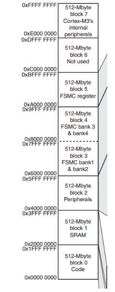

  stm32的存储器结构
  Flash,SRAM寄存器和输入输出端口被组织在同一个4GB的线性地址空间内。可访问的存储器空间被分成8个主要块,每个块为512MB。
  FLASH存储下载的程序。
  SRAM是存储运行程序中的数据。
  所以,只要你不外扩存储器,写完的程序中的所有东西也就会出现在这两个存储器中。
