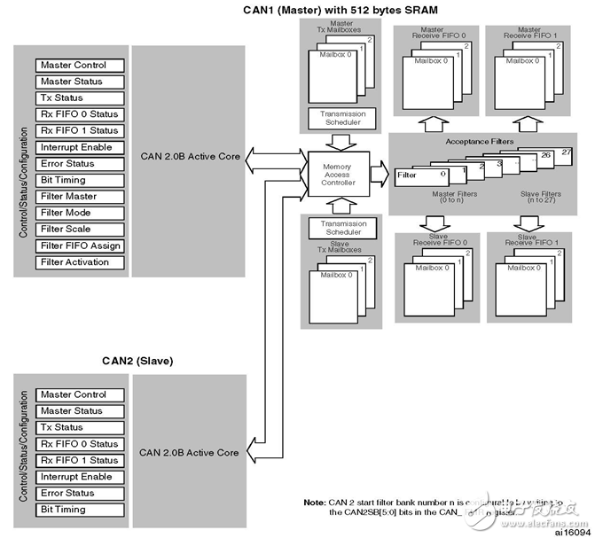

如上图所示,stm32有两个can控制器,can1(主),和can2(从),其中过滤器的设置是通过can1来设置,其他工作模式,波特率等,可以各自设置。每个控制器有三个发送邮箱,两个fifo,每个fifo有三个接收邮箱。
发送:选择一个空的发送邮箱,把帧信息写到该发送邮箱的寄存器里,请求发送,控制器就会根据标识符的优先级把帧先后发送出去。
接收:如果接收到的帧的标识符能过过滤表的一系列过滤,该帧信息就会保存在fifo接收邮箱的寄存器里。

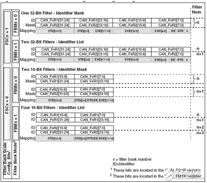

过滤器:stm32f407共有28组过滤器,每组过滤器可以设置关联到fifo0或者fifo1,每组都包括两个32位存储器,可以配置成一个32位有位屏蔽功能的标识符过滤器,或者两个32位完全匹配的标识符过滤器,或者两个16位有位屏蔽功能的标识符过滤器,或者四个16位完全匹配的标识符过滤器。如下图所示:
详解stm32的CAN控制器(程序分享)
我所说的完全匹配的意思是,接收到的帧的标识符每一位都要跟过滤器对应的位一样,才能过得了这个过滤器。有位屏蔽功能的意思是一个寄存器放标识符,一个放屏蔽掩码,屏蔽掩码为1的位对应的接收到的帧的标识符的位与对应的放标识符的寄存器的位一致,就能通过。

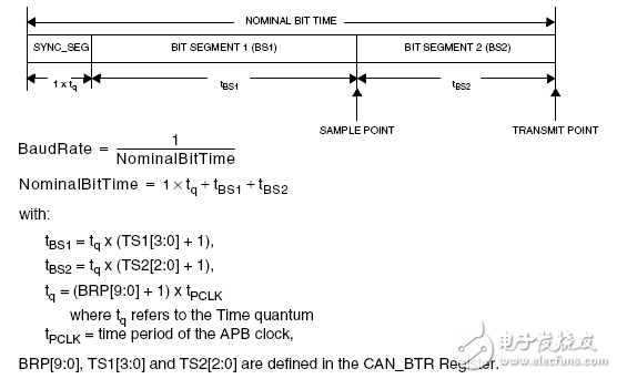

传输一位的时间和波特率的计算:
CAN控制器的波特率是由APB时钟线和CAN位时序寄存器CAN_BTR的TS2[3:0]、TS1[2:0]和BRP[9:0]确定的,其中,TS1[2:0]定义了时间段1占用多少个时间单元,TS2[3:0]定义了时间段2占用多少个时间单元,BRP[9:0]定义对APB1时钟的分频。
PS:设置波特率为1M
其中Tpclk为APB1的时钟周期,假设为
Tpclk = 1/42M
0≦TS1≦7
0≦TS2≦15
0≦BRP≦1021
根据以上数据,有
(TS2+TS1+3)(BRP+1)=42
令BRP=2,有
TS2+TS1=11
令TS1=8,TS2=3
