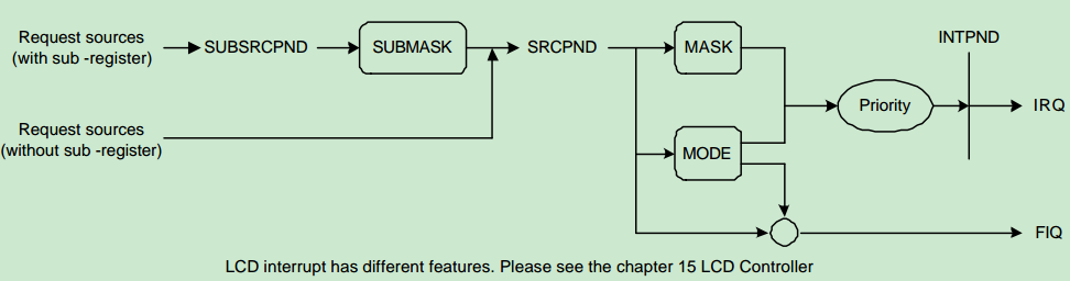

从图中可以看到,中断主要分为两级,我们可以理解为是两个中断控制器的嵌套或者级联。S3C2440总共支持60个中断源,包含了主中断源和子中断源。
寄存器功能介绍:
1、SRCPND 地址: 0x4A000000 功能:每一位代表一个主中断,置1表示有对应的主中断请求,对应位写入1可以清除中断
2、INTMOD 地址: 0x4A000004 功能:设置对应的主中断为IRQ还是FIQ, 置1表示FIQ
3、INTMSK 地址: 0x4A000008 功能:置1表示对应的主中断被屏蔽(不会影响SRCPND)
4、INTPND 地址: 0x4A000010 功能:表示对应的主中断被request,只可能有一位被置位,写入1可以清除中断
5、INTOFFSET 地址:0x4A000014 功能:存放的是发生中断请求的主中断号
6、SUBSRCPND 地址:0x4A000018 功能:每一位代表一个子中断,置一表示对应子中断请求,对应位写入1清除子中断请求
7、INTSUBMSK 地址:0x4A00001C 功能:置1表示对应的子中断被屏蔽

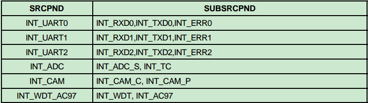

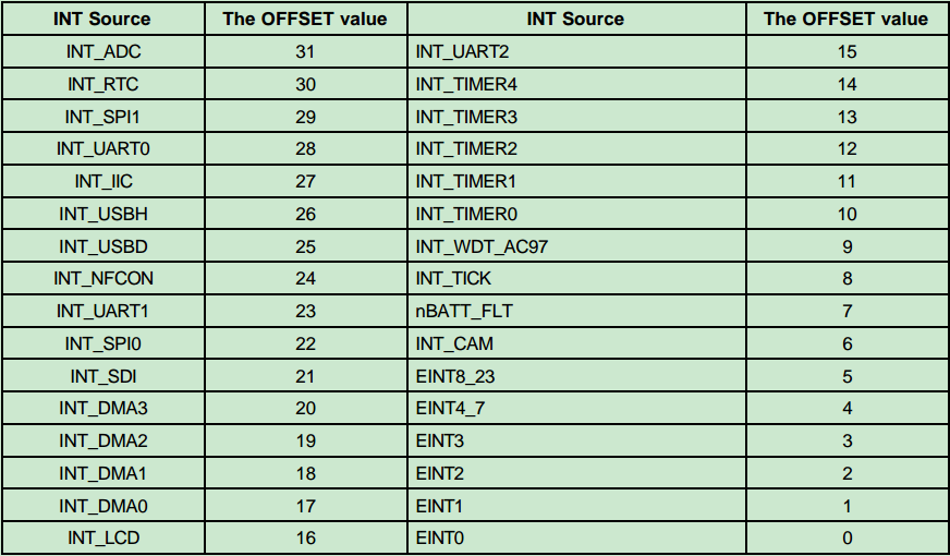

32个主中断:
图一

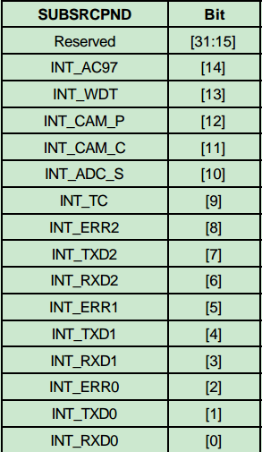

15个子中断:
图二
图三
