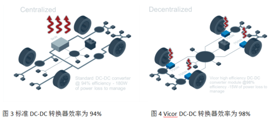

这些集中式 DC-DC 转换器(图 1)绝大多数都很笨重,因为它们使用较早的低频率开关 PWM 拓扑。此外,它们也会为大量关键动力总成系统带来单点故障。
另外一种需要考虑的架构是使用模块化电源组件进行分布式供电(图 2)。该供电架构使用更小、更低功耗的 48 至 12V 转换器,在整个接近 12V 负载的车辆中配电。简单的功率方程式 P = V • I 和 PLOSS = I2R 就可以说明为什么 48V 配电比 12V 更高效。
对于给定功率级而言,与 12V 系统相比,48V 系统电流低四倍、功耗低 16 倍。在 1/4 的电流下,电缆和连接器可能会更小、更轻,而且成本也会更低。此外,分布式电源架构还有显著的热管理及电源系统冗余优势(图 4)。
