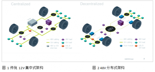

增加 48V 电池,为更重的动力总成及底盘系统负载供电,可为工程师提供各种选项。现在有一个增加系统的选择,可以直接处理 48V 输入,也可以保留泵、风扇和电机等原有 12V 机电负载,无需通过稳压 DC-DC 转换器将 48V 转换成 12V。为了管理变革与风险,现有轻度混合动力供电系统逐渐增加 48V 负载的同时,仍使用大型集中式数千瓦 48V 至 12V 转换器,将整个汽车的 12V 电源提供给 12V 负载。然而,这种集中式架构不仅没有完全利用 48V PDN 的优势,而且也没有利用现在可用的高级转换器拓扑、控制系统与封装的优势。
这些集中式 DC-DC 转换器(图 1)绝大多数都很笨重,因为它们使用较早的低频率开关 PWM 拓扑。此外,它们也会为大量关键动力总成系统带来单点故障。
另外一种需要考虑的架构是使用模块化电源组件进行分布式供电(图 2)。该供电架构使用更小、更低功耗的 48 至 12V 转换器,在整个接近 12V 负载的车辆中配电。简单的功率方程式 P = V • I 和 PLOSS = I2R 就可以说明为什么 48V 配电比 12V 更高效。

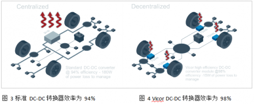

对于给定功率级而言,与 12V 系统相比,48V 系统电流低四倍、功耗低 16 倍。在 1/4 的电流下,电缆和连接器可能会更小、更轻,而且成本也会更低。此外,分布式电源架构还有显著的热管理及电源系统冗余优势(图 4)。

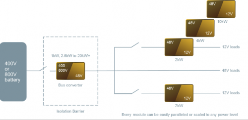

在更高电压的电池系统中实施分布式模块化 48V 架构
图 6 纯电动车的模块化方法
纯电动车或高性能混合动力车可使用高电压电池,因为动力总成和底盘系统功率需求很高。48V SELV PDN 对于 OEM 厂商而言依然有显著的优势,但是现在,电源系统设计人员有了额外的挑战,即高功率 800V 或 400V 至 48V 的 转换。
此外,这款高功率 DC-DC 转换器还需要隔离,但不需要稳压。分散 48V 至 12V 转换器布置的一大优势是更好的稳压。上游高功率转换器可通过使用稳压 PoL 转换器,使用固定比率拓扑。这具有极大的优势,因为 16:1 或 8:1 的宽输入至输出电压范围分别适用于 800/48 和 400/48。在该范围内使用稳压转换器不仅效率很低,而且还会给热管理带来很大的问题。
由于 400V 或 800V 配电时的安全要求,分散布置这款高电压隔离转换器不仅非常困难,而且成本还很高。然而,高功率集中式固定比例转换器可使用电源模块取代大型“银盒”DC-DC 转换器进行设计。
可以开发具有适当粒度及可扩展性的电源模块,然后进行轻松并联,用于具有不同动力总成及底盘电气化要求的广泛车辆。此外,Vicor 固定比率母线转换器 (BCM®) 还是双向的,支持各种能源再生方案。BCM 采用正弦振幅转换器 (SAC™) 高频率软开关拓扑,可实现 98% 以上的效率。它们还具有 2.6kW/in3 的功率密度,可显著缩小集中式高电压转换器的尺寸。
