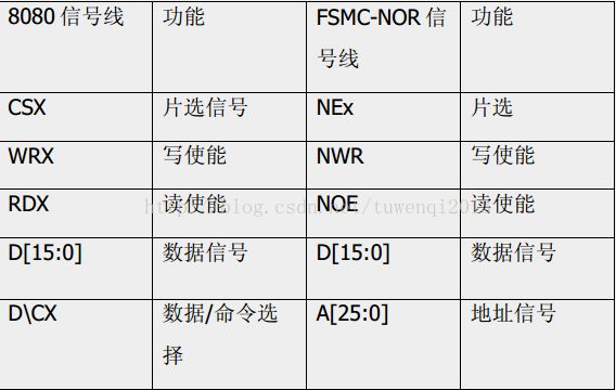

1、 由于FSMC写NOR时序与8080接口的时序十分相识,因此我们采用模拟8080时序,

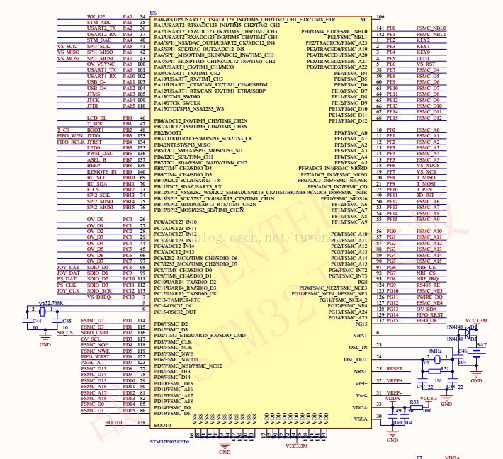

2、 STM32的引脚图如图所示。

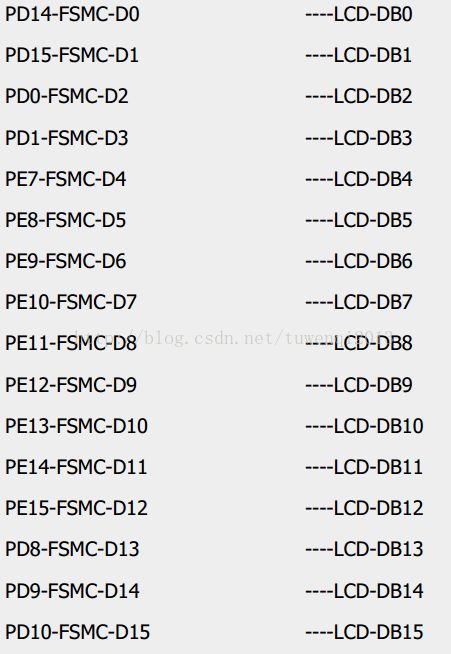

3、根据上图我们可以得出,FSMC的数据端口D[15:0]如下

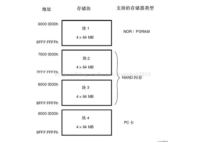

4、我们使用的是 FSMC 的信号线 NE1 作为控制 8080 的 CSX 片选信号,所以我们把本成配置为 FSMC_Bank1_NORSRAM1 (NE1 片选BANK1)。由上图得FSMC-NE1 ==PD7 ---------LCD-CS

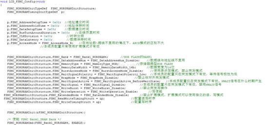

6、FSMC寄存器的配置
7、如果我们需要改动端口,只需注意以下几个要点即可
(1)我们需要改动BANK1_SRAM[X],,如我改成BANK1_EN4,需改动
因为EN4的地址是0X6C000000,
(2)如需改动命令地址,FSMC_A[25:0],如我选择A16
只需将命令地址改为0x6c000000+(16+1)
