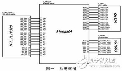

3系统硬件电路设计
3.1MP3解码芯片与ATmega64的硬件连接
VS1003使用同步串行总线SPI通信,ATmega64内部集成有SPI总线控制器,故将SCLK,MOSO,MOSI直接与MCU的SPI控制引脚相连接即可。另外将XCS,XRES,DREQ,XDCS分别于PB4~PB7相连接,即可完成对解码芯片的控制。
3.2CH375与ATmega64的硬件连接
本设计中,CH375工作在HOST模式下,八位双向数据总线D0~D7分别于MCU的PD0~PD7相连接,实现数据与命令的并行传输。A0,RD,WR,INT,CS分别于PC3~PC7相连接。这种连接可以很方便的将CH375挂接到各种MCU系统总线上。
3.3彩屏与ATmega64的硬件连接
彩屏与MCU实现并口数据命令传输,将其16位数据命令口与MCU的PA0~PA7以及PE0~PE7相连接,另外将彩屏的片选CS,数据命令选通RS,写选通WR,读选通RD,及复位RST分别于MCU的PG0~PG4相连接。
3.4 系统连接框图如图1
MP3
系统启动后,在ATmega64的控制下,首先将数据从U盘中取出,如果是音频数据,则直接送入VS1003进行解码,VS1003将接收到的数据解码后转换为模拟音频后,通过功率放大器输出。若收到的是文本数据,则进行字符格式转换,并在液晶屏上显示出来。

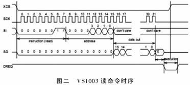

4.3VS1003的读写控制
VS1003的寄存器用下列顺序读出,如图二。首先将XCS片选拉低以选择芯片,再通过SI线发送8位的读操作码(0x03)和8位的地址。在地址被VS1003芯片读入后,SI上的数据将被忽略。相应地址的16位数据将从SO线移出。当数据全被移出后XCS需拉高。
