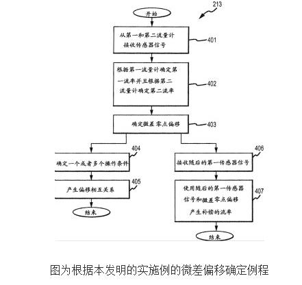

根据本发明的实施例,提供了用于操作具有预先建立的零点偏移和一个或者多个操作条件之间的偏移相互关系的振动流量计的方法。所述方法包括从所述振动流量计接收传感器信号和基于所述接收的传感器信号确定用于所述振动流量计的当前零点偏移的步骤。所述方法也包括确定一个或者多个当前的操作条件和将所述一个或者多个当前的操作条件与所述偏移相互关系的一个或者多个预先的操作条件进行比较的步骤。根据本发明的实施例,如果所述偏移相互关系包括对应于所述当前的操作条件的预先确定的零点偏移,则所述方法基于所述当前的和预先确定的零点偏移产生平均零点偏移。
确定振动流量计中零点偏移的装置的原理及设计
本发明提供了用于振动流量计的计量电子设备。所述计量电子设备包括被配置为从所述振动流量计接收传感器信号的处理系统。所述处理系统也可以被配置为基于所述接收的传感器信号确定用于所述振动流量计的当前零点偏移以及确定一个或者多个当前的操作条件。根据本发明的实施例,所述计量电子设备也可以被配置为将所述一个或者多个当前的操作条件与所述偏移相互关系的一个或者多个预先的操作条件进行比较,并且如果所述偏移相互关系包括对应于所述一个或者多个当前的操作条件的预先确定的零点偏移,则基于所述当前的和预先确定的零点偏移产生平均零点偏移。
根据本发明的一个方面,用于操作具有预先建立的零点偏移和一个或者多个操作条件之间的偏移相互关系的振动流量计的方法包括下列步骤:从所述振动流量计接收传感器信号;基于所述接收到的传感器信号确定用于所述振动流量计的当前零点偏移;确定一个或者多个当前的操作条件;将所述一个或者多个当前的操作条件与所述偏移相互关系的一个或者多个预先的操作条件相比较;以及如果所述偏移相互关系包括对应于所述当前的操作条件的预先确定的零点偏移,则基于所述当前的和预先确定的零点偏移产生平均零点偏移。
根据本发明的另一方面,用于振动流量计的计量电子设备包括处理系统,所述处理系统被配置为:从所述振动流量计接收传感器信号;基于所述接收的传感器信号确定用于所述振动流量计的当前零点偏移;确定一个或者多个当前的操作条件;将所述一个或者多个当前的操作条件与所述偏移相互关系的一个或者多个预先的操作条件相比较;以及如果所述偏移相互关系包括对应于所述一个或者多个当前的操作条件的预先确定的零点偏移,则基于所述当前的和预先确定的零点偏移产生平均零点偏移。
