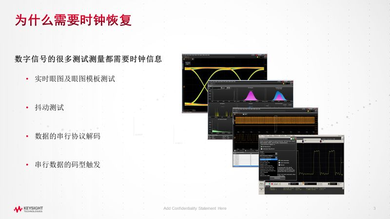

这期我会讲解在抖动、眼图测试中非常重要的时钟恢复相关知识。这部分的内容分为两部分,今天会通过PPT给大家讲解时钟恢复的基础概念,图文二利用我们的10bit S系列示波器和演示版给大家做实际演示,让大家有一个非常直观的认识。
关于时钟恢复基础知识的分享和应用
关于时钟恢复基础知识的分享和应用
所以从测试测量角度讲,为了让我们的结果有更好的工程意义和参考意义,在进行抖动/眼图模板测试、串行协议解码和串型数据码型触发等分析时,需要设定合适的时钟恢复。

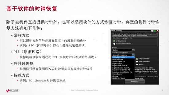

在示波器里面,我们常用的时钟恢复方法都是通过软件来实现的,也就是捕获一屏数据,然后通过软件的方式,从数据里面提取时钟。示波器最常用的时钟恢复方法有以下四种:常频方式、PLL锁相环、外时钟恢复和特殊方式。
➤  第一种方式,是常频或者定频的方式,也就是从软件中提取一个非常纯的时钟。这种方式可以得到被测信号在所有频率上的所有抖动成分。
➤  另外一种方式,是PLL锁相环的方式,这种方式是模拟接收端硬件PLL锁相环恢复电路,分析得到的抖动成分,它是工程上最常使用的一种时钟恢复方式。
➤  第三种是采用外部时钟恢复,这种方式用于有一个显性时钟信号或者forwarded reference clock的串行信号,比如LVDS,HDMI,Intel QPI总线等。
➤  最后一种就是特殊的时钟恢复方式,按照信号协议规范的要求采用特定的时钟恢复方法,比如PCIE信号,它采用的就是协会指定的Sigtest软件进行时钟恢复。

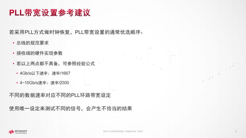

对于PLL锁相环带宽的设定建议如上图所示,优先级由上到下。最准确定义是按照各总线规范的要求,比如USB、SATA、PCIE等;或者按照接收端的硬件参数设定。如果两者都不太清楚,可以采用Golden锁相环,信号速率4Gbps以下,PLL锁相环带宽是信号速率除以1667,4G以上,PLL锁相环带宽是信号速率除以2500。需要注意的是,为了让你的测试具有工程参考意义,不同的数据速率应该对应不同的PLL锁相环带宽设定。

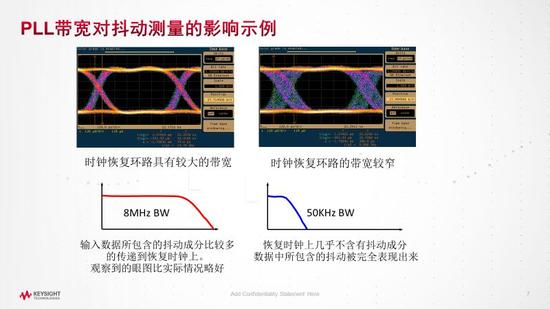

上图是一个例子,对于相同的一个信号,当使用不同的PLL带宽设定时,会得到不同的抖动和眼图结果。如左上图,当采用8MHz这个比较大的带宽时,你得到的眼图结果会比较漂亮;但是,如右上图,当采用50KHz较窄的带宽设定时,眼图结果就比较糟糕,这是因为我们观察到了50KHz~8MHz以内抖动成分对信号的影响。
