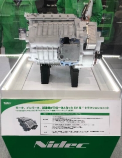

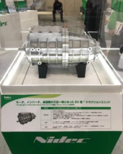

此次展会中,日本电产新研发的电动汽车专用、集马达、减速机、逆变器于一体的驱动马达系统“E-Axle”系列之200kW与50kW两款产品吸引众人瞩目。其中,200kW的驱动马达系统是在为广汽新能源汽车“Aion S”及“Aion LX”配套的150kW款的基础上研发的产品。与畅销海内外的150kW驱动马达系统(正在批量生产)相比,该产品不仅保持了原有的高能效、结构紧凑、重量轻等特点,马达与减速机尺寸也得到了改进,功率提升了30%,重量95公斤,仅比150kW款增加了9%。该产品的定位是面向中国与欧洲市场中的高档汽车。另一款50kW驱动马达系统的特点是将马达中的减速机从原来的三轴改为一轴,大幅缩小了产品体积(W540mm×H300mm×D330mm)。该款产品的定位是面向日本市场中的小排量汽车(总排量不高于660cc)及东南亚市场的汽车。
研发人员表示,此次在现有的150kW、100kW、70kW产品的基础上,再次研发出了200kW与50kW的产品,因此日本电产的驱动马达系统可以满足全球98%车型的需求。就现阶段而言,在驱动马达产品的种类方面,市场中尚未出现一家能与该公司比肩的企业。
