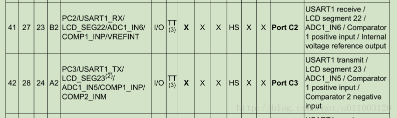

因项目需求,需要调试USART功能,刚开始时候手里没有原理图,只有板子和datasheet,从datesheet上看到USART RX TX管脚为PC2 PC3.
这里写图片描述

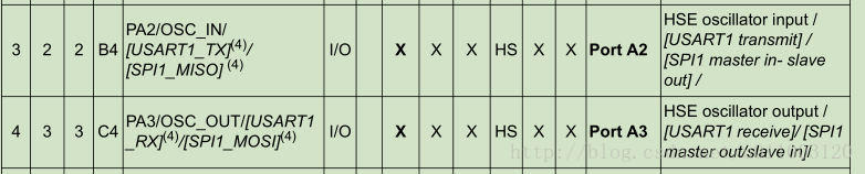

于是便直接配置PC2 PC3,然后进行初始化,但是代码跑起来一直没有接收到MCU发送出去的数据,查看代码和datasheet,然后网上查找资料,发现USART有remappin功能,将PC3 PC2 映射到PA2 PA3上,
这里写图片描述
于是便询问硬件,确定板子上的USART硬件管脚为PA2 PA3,于是重新配置相关代码,重映射管脚,测试ok.
虽然浪费了点时间,但是还是有些收获的。

如果USART硬件直接接到PC2 PC3上,就不需要SYSCFG_REMAPPinConfig进行重映射。
