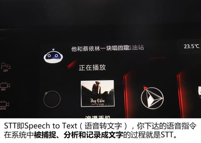

STT和TTS

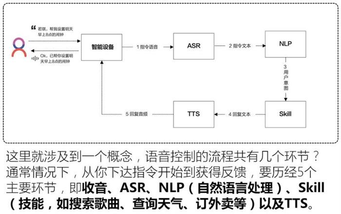

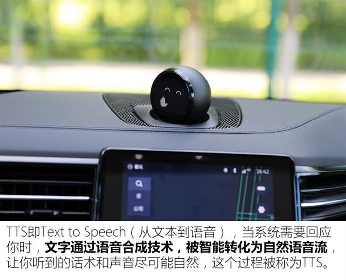

互联网常识告诉我们:当两个字母/数字中间夹着一个“T”或者“2”时,它大概率指代“to”这个单词,例如:P2P、B2C、V2X,STT和TTS也是类似。
语音控制
语音控制
在部分技术文献中,这个环节也被称为ASR(Automatic Speech Recognition,自动语音识别),是融合了语言学、计算机科学以及电气工程领域知识和研究的一个复杂项目。
语音控制
语音控制
语音控制

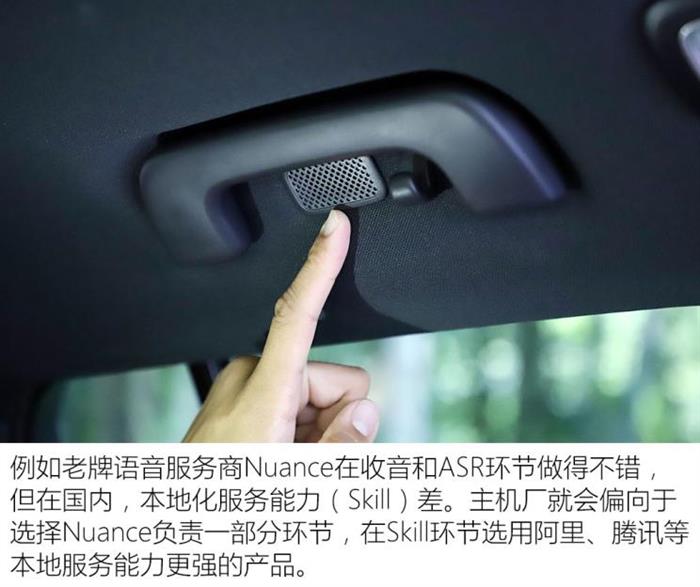

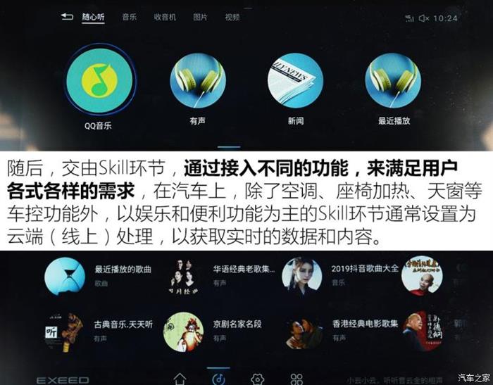

我们在宣传语中经常听到的“语音引擎”,通常就是指这五个环节的集合。在研发当中,尽管部分供应商具备完整的解决方案,但往往一辆车的语音控制系统会在不同环节选择不同的供应商,彼此通力合作,才达到最终的效果。
语音控制

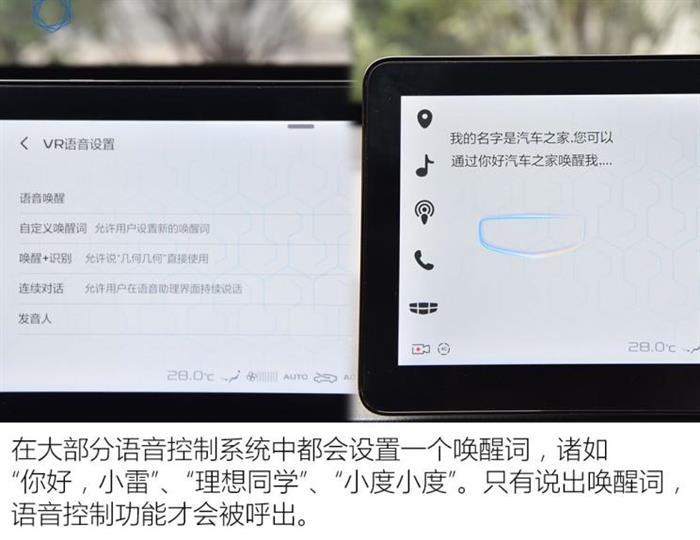

你有想过为什么一定要唤醒词吗?因为人在日常交流中很容易触发语音控制中的某些功能,唤醒词就是要规定一个时间段(唤醒之后到结束对话),在这个时间段内,语音引擎才对你说的话进行处理反馈。在现阶段的语音控制技术下,如果没有唤醒词,你将被车载语音控制骚扰到自闭。
那为什么不能像日常交流一样,直接叫名字呢?比如:李响,帮我打开空调。也是因为两三个字的名字很容易被误识别,导致误触发语音控制。所以唤醒词通常会被设置成“叠词”、“打招呼+名字”以及“某某同学”等,以降低误触发的概率。
但这也导致一个问题——人与人的交流模式完全不是这样啊!下面这张图是基本的车载语音控制交流模式,你看是不是特别熟悉。
语音控制

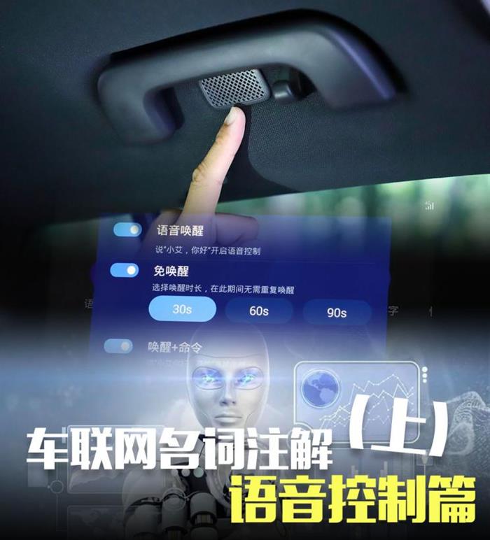

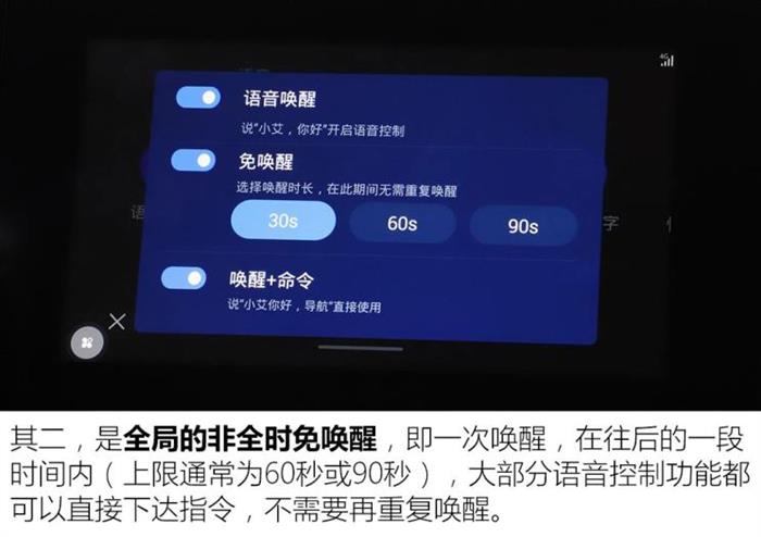

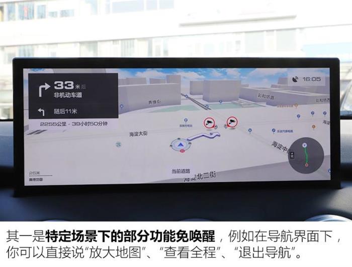

以上是OneShot和免唤醒的含义和意义。而关于免唤醒词,这里还要多说两句,现阶段,免唤醒主要分为两种模式。
语音控制
或是在音乐播放界面下,你可以直接说“暂停”、“下一首”、“增大音量”,而不需要先唤醒语音控制功能。这是目前应用最广泛的免唤醒方案。
语音控制
在采用科大讯飞语音引擎的部分车型(长安CS95、奇瑞艾瑞泽GX冠军版等)上使用的就是这套逻辑。
这里我们也看到,在大部分功能都可以直接下达指令的情况下,系统还是要限定一个时长,如果不限定时间,误唤醒问题出现的概率仍然是难以接受的。试想一下,你和副驾驶愉悦地聊着今天天气真不错时,突然,系统开始自说自话:“今天北京天气晴,空气质量……”这样的情况出现两次,你可能就会永久关闭语音控制功能了。
