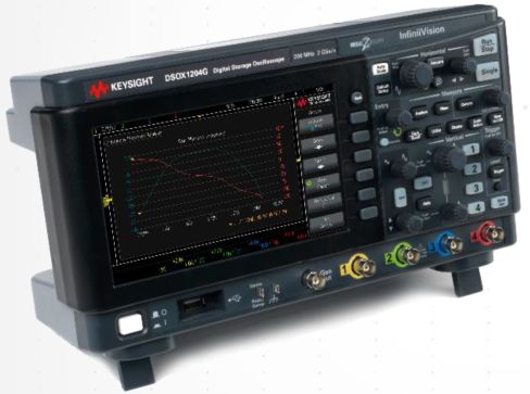

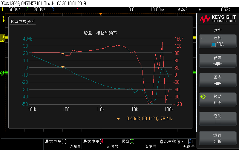

首先是工程师最关注的环路响应测试,环路响应测试可以准确评估负反馈环路的稳定性,可以大大提高产品质量,可以说是开关电源最重要的测试项之一。以前都需要花十多万购买昂贵的环路分析仪,现在一台几千块的示波器就可以搞定(如图2)。
关于万用示波器在LLC测试上的用途分析和介绍
▲ 图2  环路分析测试
示波器存储波形如下(图3):
▲ 图3  环路分析图
通过波特图测试结果可以看到,该LLC线路穿越频率为79.4HZ左右,相位裕度为83.11度,在穿越频率附近10倍频程范围内,增益为18.1DB,增益斜率在-1左右,属于单极点穿越,符合环路稳定性的要求,同时也证实了LLC电路普遍穿越频率低。

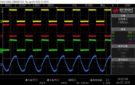

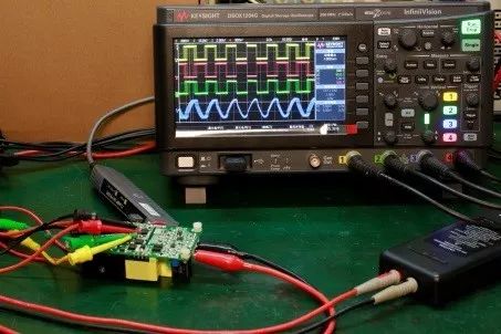

既然是LLC的电源,那么谐振的波形一定得测一下看看(如图4):
▲ 图4  LLC开关波形测试
其中:1、2、4通道采用有源差分探头测量,1和4通道(黄色和红色)设置为500X的比例,分别测量半桥LLC的下管和上管VDS波形,2通道(绿色)设置为50X的比例,测量半桥LLC的下管驱动VGS波形,3通道(蓝色)采用有源电流探头设置为1A/V的比例测量LLC初级谐振电流Ir波形。测量波形存储如图5.

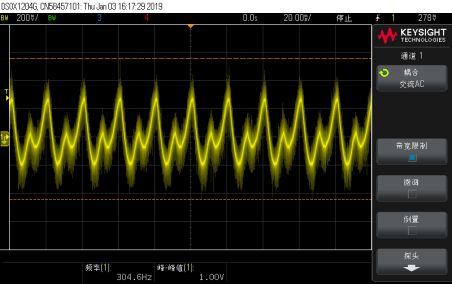

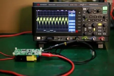

最后当然是大家关心的输出纹波了,电压模式LLC的输出低频纹波电流一直是大家比较担心的,下面采用 DSOX1204G 测试看看效果(如图6):
▲ 图6  纹波测试
▲ 图7  示波器探头操作方法

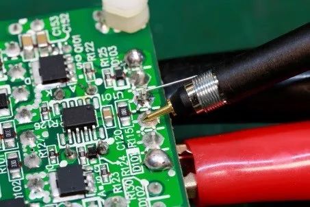

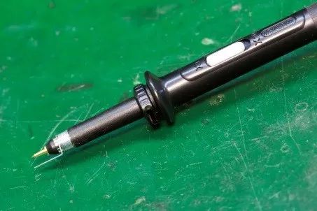

测试纹波前有必要说一下很多初学者都容易忽略的问题,那就是探头的操作。由于采用示波器探头标配的地线夹会导致接线时形成较大的环路面积,从而导致其他噪声耦合进来,所以需要将环路面积减到最小,取掉探钩和接地夹,采用示波器探头标配的接地弹簧连接到探头前端,同时将示波器的衰减比例拨到X1档位(如图7),然后连接到电源的输出端(如图8)
▲ 图8  探头连接测量纹波
然后设置示波器为交流耦合,探头衰减比例设置为1X,同时开启20M带宽限制,进行测量,DSOX1204G测量结果如图9。
▲ 图9  输出纹波
从图中可以看出的确是存在低频纹波,而且纹波的峰峰值高达1V,对于12V的输出,纹波比例为8.3%,的确是有些高哦。

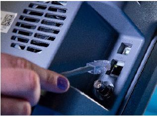

最后,测试完成后如何更快速的处理报告?这就要提一下是德科技仪器的 Web 服务器功能,只要把电脑和示波器链接在同一局域网或广域网下,浏览器中输入示波器IP地址既可实现仪器的远程操控和波形保存,非常方便工程师处理报告哦!
