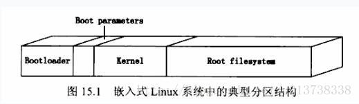

嵌入式系统能够在开发板上正常运行,需要先进行系统配置,一个完整的嵌入式系统应该包含的几个部分::uboot,kernel,rootfs,appfs。这几部分在ARM板Flash上的位置关系如下图所示:
嵌入式系统分区结构
嵌入式系统分区结构
注:图片来源于韦东山老师的《嵌入式Linux应用开发完全手册》
rootfs可以不用添加到开发板,而是部署到PC机上,开发板在运行完kernel,要挂载rootfs时,可以通过NFS网络挂载到设定好的PC机上的文件系统上。
