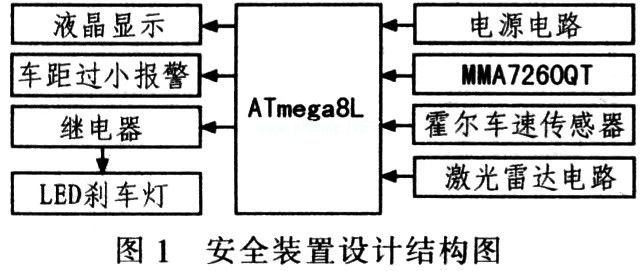

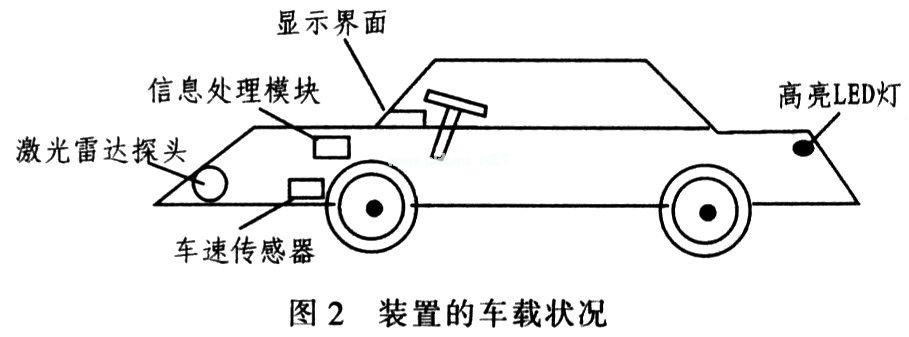

安全装置硬件电路设计主要由单片机控制、加速度传感器、激光雷达、LED刹车灯及电源等电路组成,如图1所示,装置车载状况如图2所示。

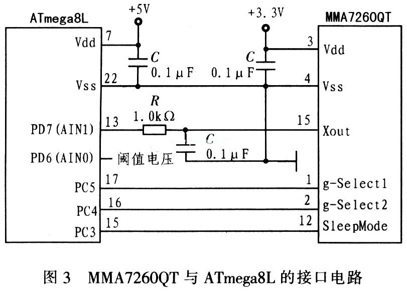

MMA7260QT加速度传感器采集汽车加速度数据,并将数据通过ATmega8L的PD7(AIN1)端口传输至ATmega8L,其具体连接电路如图3所示。
图3中,当Xout输出和阈值电压比较匹配时,系统发出模拟比较器中断,单片机转向LED刹车灯闪烁中断子程序处理,采用这种方式可节省系统资源。Xout与PD7引脚之间的RC具有滤波作用,用于减小时钟噪声,在电源和地之间加入去耦电容。另外,实际焊接安装时应保证加速度传感器MMA72600T尽可能地靠近微控制器ATmega8L放置。

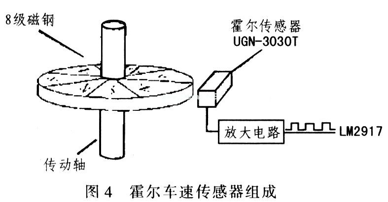

霍尔车速传感器由8级磁钢、UGN-3030T型霍尔开关传感器、LM2917及放大电路组成,如图4所示。
图4中,汽车传动部分带动8级磁钢旋转,由于磁场变化使得8级磁钢每转一圈霍尔传感器便产生8个脉冲信号,经放大器处理输出到频率/电压转换器LM2917,由单片机的A/D转换器根据LM2917输出电压测量当前汽车时速。

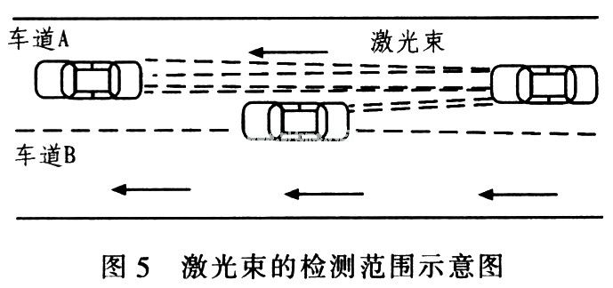

该部分电路由发光部、受光部、信号调理电路等组成,最终输出信号由系统单片机处理。由于激光雷达发射光束集中,采用单一发射方式无法有效检测前方一定距离,故在汽车前方安装3个激光雷达测距模块,如果其中一个模块检测到的距离小于该时刻最小允许距离,安全装置将报警,即能够及时检测到插入车流的车辆并警报,如图5所示。

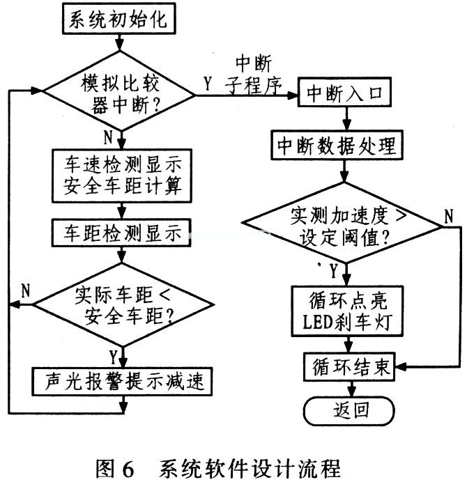

控制部分由ATmega8L控制完成,主要功能为:计算本车速度、车间距离,测定加速度,并通过LCD实时显示;实际车间距离和安全车间距离的比较发出报警声或报警灯闪烁;刹车时的加速度与设定阈值相比,决定是否点亮LED刹车灯,系统软件设计流程如图6所示。
在加速度测定中,考虑到汽车行驶当中的振动和噪声等影响信号输出,还需进行必要的软件滤波处理,这里采取数据平均值方法。据《中华人民共和国道路交通安全法实施条例》,安全行车距离与行车速度关系模型如下:当v≥100 km/h时,S>100 m;当v<100 km/h时,S>vt/1 000 m;其中,S为安全行车间距,单位为m;v为本车时速,单位km/h;t为每小时。高速公路上S>50 m。软件设计主程序代码如下:
