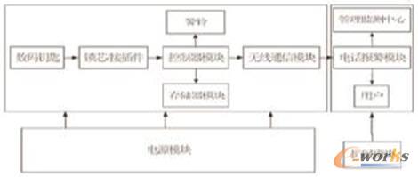

  机械数码一体化防盗锁的总体设计框图如图1所示。硬件由数码钥匙,锁芯/接插件,控制存储器模块,无线通信模块,电源模块,警铃,及相应的扩展模块构成。工作流程如下:当数码钥匙插入锁孔后,系统上电,电子弹子弹出,控制器通RF方式读取钥匙芯片里的数码组,然后将此数码组与存储器模块里存储的数码组进行比较,若存在相同的码组,则电子弹子收回,允许机械钥匙进行正常的开门过程,否则,电子弹子保持弹出状态,卡住锁芯,禁止锁芯的旋转,从而禁止开门,且通过无线通信模块向电话报警模块发送报警信号,电话报警模块可以向用户或管理监测中心立即发送报警信息。

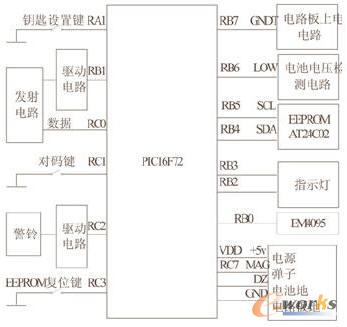

  控制电路由上电保持电路,电压检测电路,无线发射电路和Microchip公司的单片机PIC16F72等组成(见图4)。
图4 控制电路框图
  控制器有两块地,电池地和电路板地,通常情况下,这两块地是断开的,电路板不能工作。当钥匙插入锁芯后,机械上会使这两块地连通,连通后电路板就上电工作,而当钥匙拔出后,两块地又断开,电路板停止工作。电路板上电电路实际就是为两块地的连通提供了一条通路,通过将GNDT置“1”,即可实现GND和DZ导通,但这条通路必须在电路板已经工作后才能建立,建立后如果机械上的通路断了,电路板仍然可以工作,直至完成未完的报警工作,再通过将GNDT置“0”,断开这条通路。
  整个电路采用电池供电。电压检测电路实时监测电池电压,当检测到电池电压过低时,通过指示灯和蜂鸣器有规律的鸣叫提醒用户及时地更换电池,保证防盗锁正常工作。
  当防盗锁控制电路检测到非法钥匙开门时,除了通过电子弹子阻止开锁、警铃吓阻提示外,还将报警信息通过无线发射电路传给电话报警模块进行拨打电话报警。无线发射电路的工作频率为433MHz,采用声表谐振器SAW稳频,频率稳定度极高,当环境温度在-25~+85度之间变化时,频飘仅为3ppm/度。发射电路未设编码集成电路,这种结构使得它可以方便地和其它固定编码电路、滚动码电路及单片机接口,而不必考虑编码电路的工作电压和输出幅度信号值的大小。比如用PT2262或者SM5262等编码集成电路配接时,直接将它们的数据输出端接至发射电路的输入端即可。此外此电路采用FM方式调制,以降低功耗,当数据信号停止时发射电流降为零。
  因为整个系统通过电池供电,系统功耗高低决定了系统的使用前景。在芯片的采用上,选择低功耗芯片,如PIC16F72(单片机),78L05(低功耗稳压芯片)等;在电路的设计中,保证系统能够正常工作的情况下,合理的增大了限流电阻,有效地减小了系统工作电流;整个系统功耗比较大的部分就是RF芯片EM4095,通过合理的选择电容电感值,使其工作在性能最稳定的125KHz。当不需要EM4095工作的时刻,将EM4095置为休眠状态,电流限制在1mA以下。系统提供了9V,900mAH的电池供电,根据实际测量和理论估计,假设每次开门过程持续1分钟时间,每天开门10次,那么一块电池至少可以使用1年时间。
