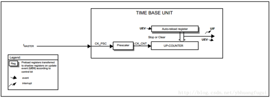

STM8S的定时器(TIMER)类型有三类:基本定时器、通用定时器和高级定时器。基本定时器是8位计数的定时器,通用和高级定时器是16位计数的定时器。
定时器因类型不同,其功能和复杂程度不同,适用的场合也不同。本文以最基础、最简单的8位基础定时器来讲述TIM的延时。
强调一点:8位计数定时器,最大计数值为256。
TIM4基础定时器功能:
Ø 8位向上计数(UP-COUNTER)的自动重载计数器;
Ø 3位可编程的预分配器Prescaler(可在运行中修改),提供1, 2, 4, 8, 16, 32, 64 和128这8种分频比例。
Ø 中断产生:若使能了中断,在计数器更新时(计数器溢出)产生中断,本文未开启中断。

void TIMER_Initializes(void)
  TIM4_TimeBaseInit(TIM4_PRESCALER_2, 79);
  TIM4_ClearFlag(TIM4_FLAG_UPDATE);
我们提供的软件工程是实现10us的延时,实现的公式为:16MHz / 2 / (79+1) = 0.1MHz(100KHz)。
第一个参数TIM4_PRESCALER_2:即2分频,这个参数具体为如下:
typedef enum
  TIM4_PRESCALER_1   = ((uint8_t)0x00),
  TIM4_PRESCALER_2   = ((uint8_t)0x01),
  TIM4_PRESCALER_4   = ((uint8_t)0x02),
  TIM4_PRESCALER_8   = ((uint8_t)0x03),
  TIM4_PRESCALER_16  = ((uint8_t)0x04),
  TIM4_PRESCALER_32    = ((uint8_t)0x05),
  TIM4_PRESCALER_64    = ((uint8_t)0x06),
  TIM4_PRESCALER_128   = ((uint8_t)0x07)
} TIM4_Prescaler_TypeDef;
第二个参数79:这个参数的值,实际上的自动重载寄存器(Auto-reload register)的值。从公式中可以看出,它是得出10us延时的来源。
很多人不理解为什么不是80,而是79呢?
原因是计数是从0开始的,0至79就是计数80个,因此这里是79。
