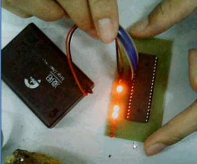

电路图可以看到8个发光二极管可以进行闪烁和显示二进制显示等。
有图中可以看到这是ATmega16单片机,它的最小系统是非常简单的只要GND接地 VCC接+5V就可以了右边
的AGND/AVCC/AREF这三个脚是你用到片内模/数转换 ADC或模拟比较器的时候需要把这三个脚接上电源,如果正常用不到可以悬空就可以了。还有RESET可以悬空。Hander6 是一个简易的下载线的接口 MOSI ,MISO, SCK,RESET共4根线、8个二极管的阳极接PD0---PD7 (学过51的都知道一般都是阴极接I/O口这是因为51的灌电流能力很强,拉电流很弱)。这样阳极接I/O口也比较符合初学者的思维,I/O口输出1二极管是点亮的。
下面是如何用万用板焊接和编译程序:
焊接万用板就不说了,太简单了只要小心翼翼就ok了。焊接完成后,把ATmega 16 插到插座上,我们往单片机固化的程序采用的是我们自制的一个下载线如下图:
这个下载线电路还是比较简单的,只需要一片 74HC244(也可以直接跟并口相连,用244的原因是因为防止烧坏并口所以接了一个缓冲器,其实就是用并口模拟的时序ISP) 然后插到计算机后面的并口上,标准的AVR单片机下载线是10芯的接口的,但是只有其中的6芯是有用的。所以我们自制了一个10芯转6芯的一个线,把其中有用的6芯给引出来,顺序跟我们电路图上的一样的。然后把这个6芯线插到单片机引出的下载线的6芯接口上。然后找来一个5V电源然后插到单片机上的电源供电口,然后把下载线的软件下载软件 MuCode ISP 如下图是图标和打开后的样子:

编译验证下:
可以看到mucode isp 自动就下载进去了。 因为有个选项是下图
这个勾上后就没当这个文件更新之后就自动下载到单片机里了。下面可以看到现象每隔1秒闪烁一次
由此说明我们的程序是成功的。今天到此结束。 bye !
