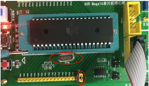

畅学AVRM16核心板本身集成了强大的芯片自解锁功能模块,当由于熔丝位设置错误,导致芯片锁死,无法正常使用时候,可以利用畅学AVR16核心板上的解锁功能给芯片解锁。
(如果芯片没有锁死,可以跳过此步骤)
解锁步骤:
1) 连接AVR16核心板、USBasp下载器、电脑主机。具体操作为:
用10芯下载线将USB-ASP和开发板的ISP接口相连,用USB线将USB-ASP和主机相连;
2) 给核心板插上12M晶振,把畅学AVR核心板上的J1用跳线帽连接;
3) 打开progisp软件,如下,点击“读出”,信息提示框显示读出成功,熔丝位配置栏中,将显示芯片已错误配置的熔丝位;
4) 读出芯片已配置的熔丝位后,重新将熔丝位正确配置,点击“写入”,如下,
写入成功后,信息提示框会有写入熔丝成功的提示
5) 写入正确的熔丝位后,拔下J1的跳线帽。
6) 至此,解锁成功!
