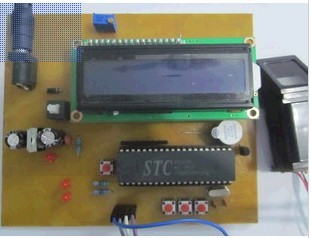

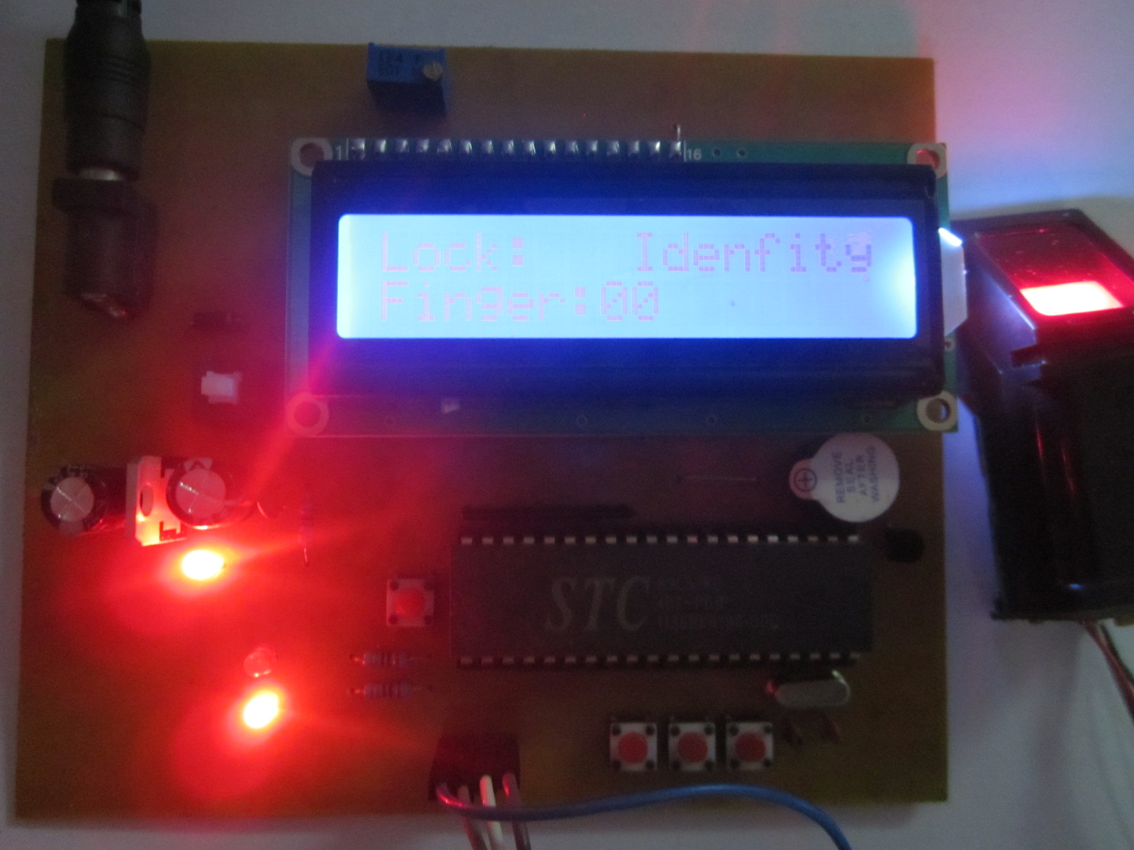

制作出来的实物图如下:

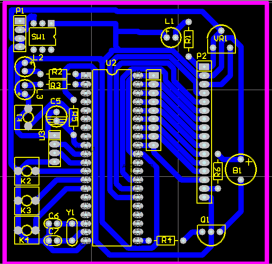

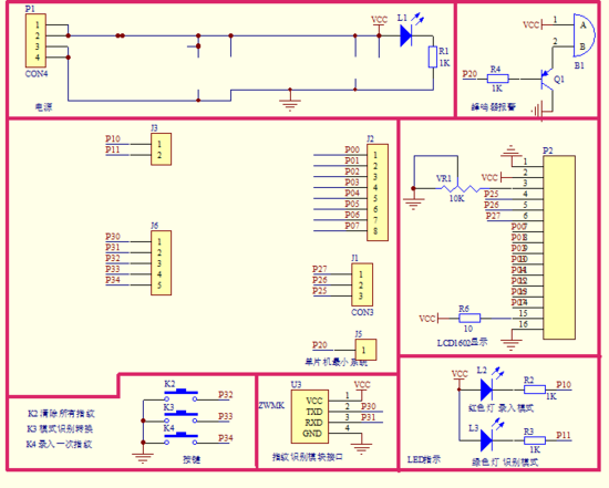

Altium Designer画的原理图和PCB图如下:
原理图.png?imageView2/2/w/550PCB图.png?imageView2/2/w/550
