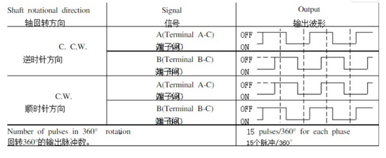

EC11编码器通常又被称为旋转编码器,一般主要是用于亮度,温度,频率,音量调节等参数控制。
三只脚中的C脚接地,AB脚接上拉电阻后,当左转或右转时,AB脚就有脉冲信号输出。S1和S2脚为按压开关,按下时导通。
旋转编码器的引脚图和原理图为:
顺时针和逆时针旋转AB引脚输出波形图
和单片机通信的程序为:

  static bit EC11_Flag=0,Left_Flag=0,Right_Flag=0;
if((EC11_A)&&(EC11_B))  //两个都是1,表示开始第一个脉冲
  EC11_Flag =1 ;//标记为第一个信号收到,可以进行下一个信号
if(EC11_A!=EC11_B)//第二个信号
   Left_Flag = EC11_A ; //记录AB的信号状态
  Right_Flag = EC11_B ;
if(EC11_Flag)
   if((EC11_A==0)&&(EC11_B==0))  // 第三个信号,处理第二个信号的值
      if(Left_Flag)  //左转
    EC11_Value-- ;  //旋转的值加1
else if(Right_Flag)
    EC11_Value++; //旋转的值减1
  EC11_Flag = 0; //把标志位清零,等待下一个周期
