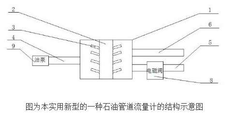

本实用新型涉及一种流量计,特别涉及一种石油管道流量计。
发明背景
随着石油行业的高速发展,油田的开发和生产管理逐渐向智能化管理发展,并得到了广泛的推广和应用。井下流量控制技术是油田技术不可缺少的重要部分,现有技术中对石油管道流量进行测量时,通常是在石油管道内直接设置流量传感器,通过流量传感器实时检测石油在管内的流速,并将检测到的流速信息发送至控制器,使得控制器将接收到的流速信息通过显示器进行显示。但上述石油管道流量的测量方法仅适用于管道内充满石油的场景,使用范围窄。
发明内容
本实用新型提供一种石油管道流量计,其能够减轻油泵因石油流量过大而出现故障,能够延长油泵的寿命,并为工作人员后续计算管道内石油流量提供便利条件。
石油管道流量计的工作原理及设计
本实用新型通过以下技术手段解决上述问题:本实用新型的一种石油管道流量计,包括:壳体、设置在所述壳体内的转轴以及设置在所述壳体外的控制装置,所述转轴上设有若干个叶片,所述壳体的一端设有用于与进油管道连接的第一螺纹,所述壳体的另一端分别设有用于与第一出油管道连接的第二螺纹和用于与第二出油管道连接的第三螺纹,所述叶片上设有速度传感器,所述第一出油管道上设有电磁阀,所述进油管道的进油口与油泵连接;所述控制装置包括微控制器、第一驱动电路、第二驱动电路、液晶显示模块和语音报警模块,所述速度传感器与所述微控制器的输入端连接,所述第一驱动电路、第二驱动电路、液晶显示模块和语音报警模块均与所述微控制器的输出端连接,所述第一驱动电路的输出端与电磁阀连接,所述第二驱动电路的输出端与油泵连接。
进一步,所述第一螺纹、第二螺纹和第三螺纹处均设有密封件。所述控制装置还包括无线通信模块,所述无线通信模块与所述微控制器的输入输出端连接。所述壳体内设有防水材料。所述叶片均匀设置在所述转轴上。
本实用新型的一种石油管道流量计具有以下有益效果:本实用新型提供了一种石油管道流量计,工作人员启动油泵工作,则石油在油泵的作用下进入进油管道,进而进入壳体内,由于石油处于流动状态,则叶片随着石油的流动而转动,进而使得设置在叶片上的速度传感器能够检测到叶片转动的速度,并将检测到的叶片转动的速度发送至微控制器,微控制器在确定接收到的速度值小于预设值时,控制电磁阀关闭,则石油只从第二出油管道流出;在确定接收到的速度值大于预设值时,通过第一驱动电路控制电磁阀打开,使得石油同时从第一出油管道和第二出油管道流出,从而可以减轻油泵因石油流量过大而出现故障;在确定接收到的速度值为零时,通过语音报警模块进行报警,并通过第二驱动电路控制油泵停止工作,防止油泵空转,延长油泵的寿命;另外,微控制器还可将接收到的速度值通过液晶显示模块进行显示,方便工作人员根据此速度值、叶片转动速度与石油流速的对应关系来确定石油管道内石油的流速,进而根据石油的流速确定石油流量,为工作人员后续工作提供便利条件。
综上所述,本实用新型的石油管道流量计能够减轻油泵因石油流量过大而出现故障,能够延长油泵的寿命,并为工作人员后续计算管道内石油流量提供便利条件。
