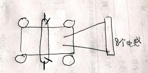

寒假留校的时候,我们自己尝试了一下,就是先让之前室外越野组的车模用他自己的八个电感用程序绕赛道跑了一下,正跑三圈反跑三圈。
学习您之前推文上将用作学习的那个传感器装在车的中间,由此以这个为信号输入端,样子请见下图:
在之前公众号 AI 电磁车模图片
下面是我们实验车模结构草图:
我们实验车模结构草图
用无线串口通讯将采集到的数据放到电脑上,输出值为四个电感值,一个舵机中值。

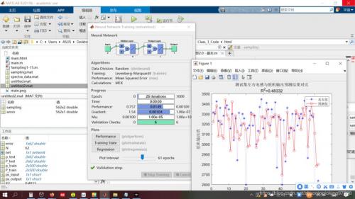

我们用 MATLAB 来进行神经网络学习,神经网络学习也是去网上找各种资料,改了别人家的例程,然后勉强答出一个可以接受数据,并且来进行一个模拟学习的一个模型出来,因为输入的一共是两对横电感,一对斜电感的值作为训练集,然后输出就是舵机中值。
MATLAB 训练车模界面
在经过神经网络学习之后,虽然说它上面显示他的一个(姑且自己认为是类似于正确率)一个参数有 0.8(正跑三圈反跑三圈)。
图为没正反跑时的数据,此时只有 0.48。
