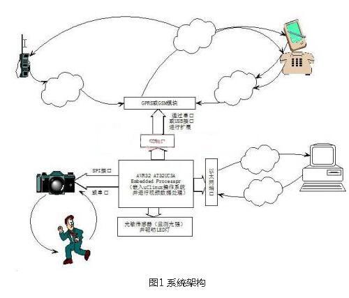

系统由数据采集终端与接收终端两部分构成。其中,接收终端可以是个人移动终端PDA或远程监控的PC机。系统与个人终端的通信主要是基于GSM模块(发短信等)或GPRS模块(上网),甚至可以采用最新的3G技术等。而系统与终端PC机的通信则需要通过IP/TCP协议,采用socket机制实现网络通信与视频数据的接收。这里实际上是把系统平台视为一个服务器,而传输信道则可以选择无线或有线信道。具体的系统架构如下图所示:

1.系统功能实现原理
如下图所示,系统主要由图像或视频采集、核心处理单元、GSM模块、以太网模块、光敏传感模块等组成。由摄像头采集的数据为系统的输入部分。而AVR32 AT32UC3A与uClinux组成了智能防盗与火灾预防系统的核心处理单元。其中摄像头时刻对四周的情况进行捕获,将信号发给AVR3 AT32UC3A处理器,运行在AVR32 AT32UC3A上的系统uClinux则负责控制整个系统的运行与核心算法的实现。

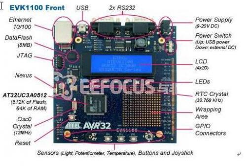

2.硬件平台选用及资源配置

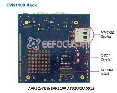

EVK1100开发板支持AT32UC3A芯片,外围器件包括:一个Ethernet端口,光、温度电位计传感器,20字符×4行的蓝色LED灯,JTAG、Nexus、 USART、 USB、TWI和SPI接口,以及一个SD/MMC读卡器。其主要的电路模块图有:

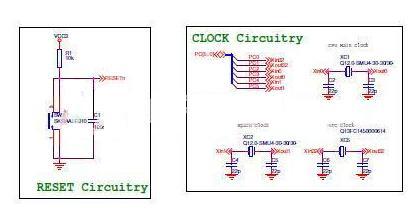

时钟与重置模块电路:

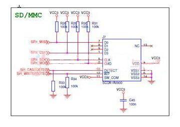

SD/MMC模块电路:

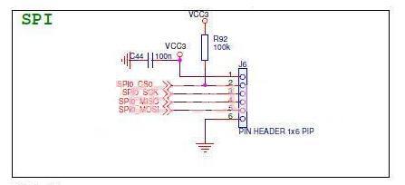

SPI模块电路:

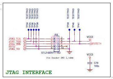

JTAG模块电路:

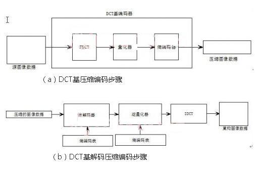

图像压缩传输
由于存储空间与读取传送速度的限制,需要对图片进行压缩处理,这里计划采用JPEG压缩算法,即采用以离散余弦(DCT)为基础的有损压缩。具体图像的压缩编码与解码算法框图如下:

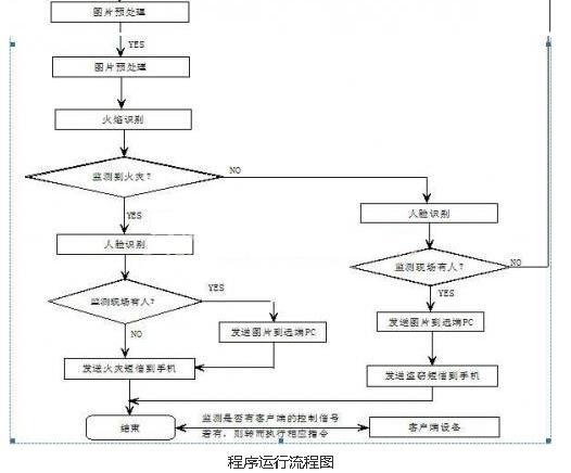

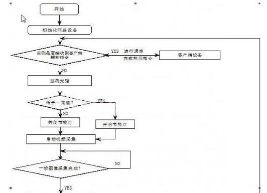

4.系统软件流程
5.系统预计实现结果
首先,将与系统连接的摄像头安装在室内。做好相关配置工作。
在白天时,当有用户成员在家时,摄像头处于关闭状态,以便节能。当所有家庭成员外出后,通过手机等移动设备或电脑向系统发出命令,请求开启摄像头。而后系统开始监控工作。当遇到阴雨天气时,系统能够根据室内光强自动调整是否开启节能灯。
当出现异常情况时,比如家里发生火灾,则这时候则会再监测是否有人在火灾现场,以确认是否是认为纵火或有人被困室内。若有人在现场,则将现场图片发生到远端PC机上保存,方便事后查清起火原因。
而后再把火灾险情发送短信到用户手机上,并关闭摄像头(这里可以选择先自动拨通119电话)。当没有火灾时,当全体家庭成员不在家时,有陌生人闯入,则摄像头监测到该人长相,并拍下证据传送到远端PC机上,并发生短信提醒用户家里遭窃,这时用户可以及时报案。
当用户成员回家时,则可以利用手机等设备关闭摄像头,避免造成误判等现象。而在夜间时,则一般需要开启节能灯,以便能够更好的进行监测工作。
