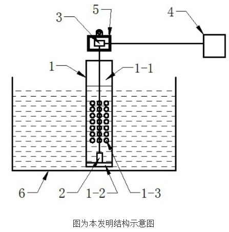

本发明涉及液位测量领域,具体涉及一种测量波动大介质液位的浸入式液位计。
发明背景
目前,测量流体介质液位一般采用雷达超声波液位计或者射频导纳液位或者采用微压变送器来测液位;电厂里的流体介质一般是水,如果水的波动较大,测量的难度就很大,另外测量的精度也会受到限制,从经济性能方面考量,浸入式液位计更经济实惠。但是当水流波动较大,扰动无法消除时,则会经常因为波动损坏液位计的探头,需要更换液位计,而且显示的水位还不准确,运行人员无法正常监视循环水进水口水位。
发明内容
为了解决上述技术问题,本发明提供了一种测量波动大介质液位的浸入式液位计。
【新专利介绍】一种测量波动大介质液位的浸入式液位计
本发明的技术方案为:一种测量波动大介质液位的浸入式液位计,包括测量筒、液位计探头、变送器和显示器;测量筒为底端封闭顶端开口的圆筒状结构,测量筒的筒壁上开设有多个通孔;液位计探头设置于测量筒内部且位于通孔下方的位置,并与变送器通过导线连接;变送器通过导线连接显示器。测量筒的直径为50mm,长度为5000mm,筒体由无缝钢管制作而成,底端用圆形铁板封堵。通孔设置成多列,每列设置多个,孔径不受限制,通孔阵列的底端距离测量筒的底面留有1/5筒体高度的距离,通孔阵列的总高度占筒体总高度的2/5。通孔设置为3列。变送器外部增架保护罩5。保护罩由塑料、铁皮、不锈钢等材料制作而成。保护罩设置为封闭式带有活动门的结构,方便变送器3的装入及更换。
本发明的有效果是:通过改造安装实施,循环水池液位显示正常,为运行人员提供了准确可靠的数据;浸入式液位计没有再出现损坏的现象,达到了设计要求。经过加装测量筒彻底解决了波动大介质测量难题。
