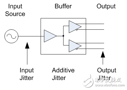

为什么抖动很重要?
在当今数据通信、有线及无线基础设施以及其它高速应用等高级系统中,时钟抖动是整体系统性能的关键因素。要达到所需的系统抖动性能,一定要保持尽可能低的时钟抖动,并在整个分配网络上分配低抖动时钟源。
随着系统要求的不断提升,问题也随之而来:时钟线路上添加的简单缓冲器会不会让时钟抖动变得更差?如果会,在添加简单缓冲器之前应该考虑什么问题?
图 1:系统级说明
附加抖动定义
这就是存在附加抖动的地方。附加抖动可定义为器件本身为输入信号增加的抖动数量。它的计算公式为
,假设噪声过程是随机的,而且输入噪声与输出噪声互相没有关联。附加抖动可帮助您确定是否可以为时钟线路添加简单缓冲器。
