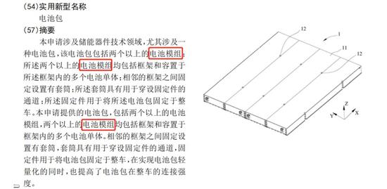

例如,根据宁德时代专利 CN 209658278 U来看,其CTP电池包就是有模组的。根据摘要所述,宁德时代电池包包含两个以上的电池模组。
资料来源:宁德时代专利 CN 209658278 U

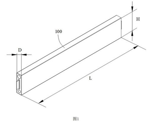

从比亚迪“刀片电池”多个专利来看,首先,电芯长度远比一般要长,形如刀片。在比亚迪专利CN 110518174 A中,长度为400~2500mm。
资料来源:比亚迪专利CN 110518174 A  注:100为电芯,即“刀片电池”

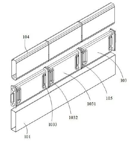

其次,“刀片电池”内部多个极芯串联。和电芯组成模组相比,同样是提升电压和容量,但减少了外壳以及外部安装结构,提高了空间利用率,保证了动力电池包的整体容量;同时,还减少了外部动力连接件的使用,降低内耗。

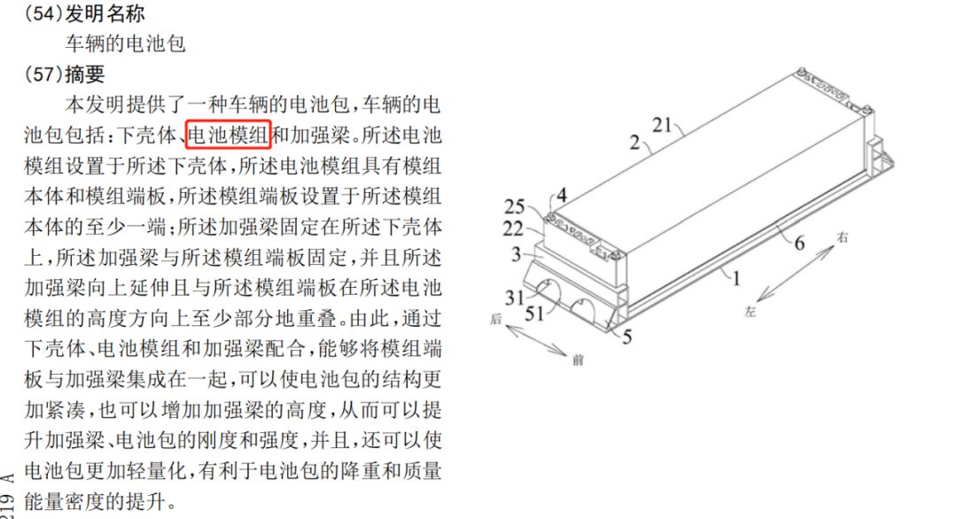

蜂巢能源的CTP电池包专利CN 109728219 A,其本身描述的就是一个电池模组。蜂巢能源主要是通过加强梁和端板的集成在一起,使电池包的结构更加紧凑,为电池包提升强度、降重。
资料来源:蜂巢能源专利 CN 109728219 A

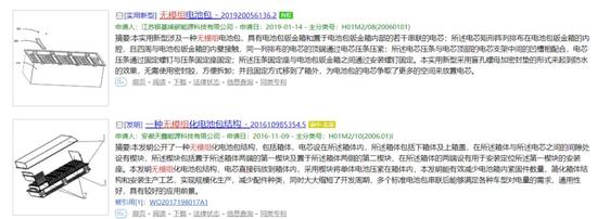

《电动汽车观察家》使用专利搜索引擎SooPat搜索发现,专利名称中包含“无模组”三个字的动力电池企业并不少。
资料来源:SooPat
这还包括名称中不含有“无模组”三个字的专利。例如,宁德时代、比亚迪和蜂巢能源三个典型“无模组”专利中就不包含这三个字。

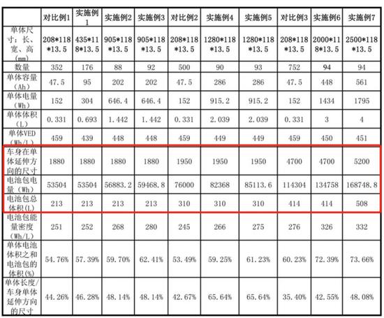

通过比亚迪在专利中给出的数据可以看出,在电池包总体积不变的情况下,电池包的电量和能量密度都有较为明显的提升。乘用车体积较小,因此,能容纳电池的空间也相对较小,电池包体积能量密度便成为一个非常重要的数据。
具体来看,实施例3相比对比例1,体积能量密度提升大约11.6%;实施例5和对比例2相比,体积能量密度提升12.2%;实施例6和对比例3相比,体积能量密度提升了18.1%。再对比车身尺寸,可以看出,尺寸越大,刀片电池体积能量密度提升幅度越高。
比亚迪对比例和实施例数据
资料来源:比亚迪专利CN 209389112 U

根据宁德时代的专利描述,其电池包包括两个以上的电池模组,两个以上的电池模组均包括框架和容置于框架内的多个电池单体。
宁德时代专利 CN 209658278 U对模组的阐述
也就是说,宁德时代的CTP电池包中电池模组已经取消相应的顶板、侧板等零部件。在满足电池包轻量化的同时,提高了电池包在整车的连接强度。

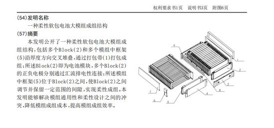

例如,捷威动力的柔性电池大模组成组结构专利。
张先生表示,捷威动力专利的主要特点也是简化了模组结构,并将模组做大,并没有太大创新。整体思路与宁德时代差不多。
资料来源:捷威动力 CN 108666494 A

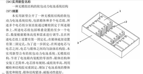

桑顿的软包无模组专利则更为简单。
根据桑顿专利CN 209232839 U的描述,其电芯组是通过螺栓固定在箱体上,电芯间通过结构胶加以固定。
资料来源:桑顿新能源专利 CN 209232839 U
对此,《电动汽车观察家》咨询了桑顿新能源pack事业部负责人熊志江。熊志江告诉记者,这个专利技术目前还有待提升,尚未在乘用车领域应用,目前主要用做储能。
不过熊志江表示,他们的产品也在向大模组电池包的方向发展,这个趋势是可以肯定的。
