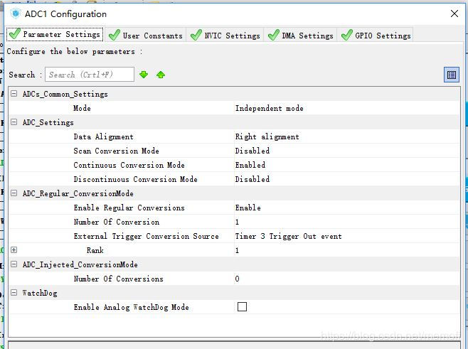

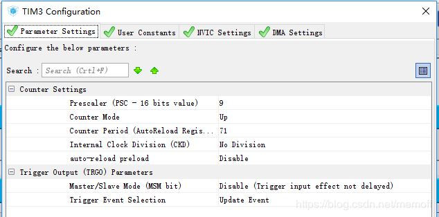

用TIM3的update触发adc,只需勾选Internal clock就可以了
TIM3设置
ADC设置,关键是选TIM3 TRIGGER OUT
在这里插入图片描述
TIM3 设置时间间隔然后关键选Update event
在这里插入图片描述
