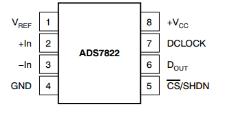

SPI通信需要3个引脚或者4个引脚:CS SCK MOSI MISO。SPI通信芯片的引脚名称不一定都是这几个名称,可能还有会别的名称,但是意思是一样的,例如MOSI引脚的意思是“主机输出从机输入”,某个SPI接口的芯片就有可能会写成SDI,因为这个SPI器件是作为从机的,所以它的SDI的意思就是“从机数据输入引脚”。
SPI通信过程为:把CS引脚拉低,然后SCK输出时钟,然后就可以在MOSI引脚上输出数据,同时可以在MISO上获得数据了。

(这是一个SPI接口的ADC芯片,Dout是MISO,DCLOCK就是SCK,这个芯片有3个SPI引脚)

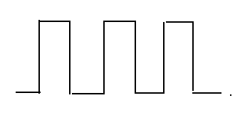

我们用两条线来通信,一条时钟线,一条数据线。时钟线,其实就是用来产生一个脉冲波形,再说的直接一点,就是把引脚变高变低的信号,如下图:
spi3.png?imageView2/2/w/550
(这就是个时钟信号)
例如我们规定,在时钟引脚为高电平的时候,读取数据引脚的电平,连续8个时钟,就可以读到一个字节了。那给数据的那一端,要怎么给数据呢?也很简单,给数据的那一端,在检测到低电平的时候,就把要发送的数据按照位体现在数据引脚上面。例如一个数据:0x88,写成二进制以后就是1000 1000。我们来看一下传输这个数据的过程:从机检测时钟引脚,检测到一个下降沿(就是从高电平落到了低电平),就把要发送的数据的bit7体现在数据引脚上,例如1000 1000的bit7是1,就把数据引脚变高电平,主机在时钟引脚的高电平,检测这个数据引脚,把这个位记录下来,从机再次发现时钟引脚的下降沿后,再把数据的bit6体现在数据引脚上,由于1000 1000 的bit6是0,所以从机把数据引脚拉低,然后当时钟引脚为高电平的时候,主机检测数据引脚的高低电平,再把bit6记录下来,……以此8次,就可以把一个字节由从机传输到主机了。是不是很简单呢?
时钟的速率,就是传输数据的快慢,以上面讲的为例,如果脉冲的周期为1秒钟,也就是1Hz,那么传输一个字节就需要8秒钟;如果脉冲的周期为1毫秒,也就是1KHz,那么输出一个字节只需要8毫秒。这下你就理解通信的速率是什么意思了吧?
