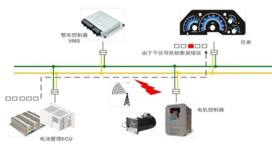

CAN总线故障的原因多种多样,如节点发送周期异常、节点掉线甚至整条总线被拖垮。一个故障节点或者隐患节点往往会危害到整个产品的安全,如新能源车的控制总线中,故障节点导致仪表盘数据更新滞后、显示错误导致司机判断错误引发道路安全事故。
图1 总线故障案例

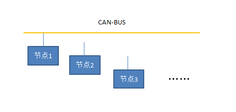

方法一:将CAN节点一个一个往总线上接,每接一个节点后观察、测试总线通信状况。该方法相信是绝大多数现场应用工程师都有尝试,往往可以零成本揪出问题节点。以上方法虽然非常简单,但弊端也很多。其一,当总线节点过多或者总线布线复杂时往往使工程师抓狂;其二,假如故障原因是各节点容抗、阻抗控制不好导致的,往往多个节点的累积效应才导致问题出现,因此最后一个挂上去且总线出问题的节点不可避免要“背锅”。
图2 节点依次接入总线

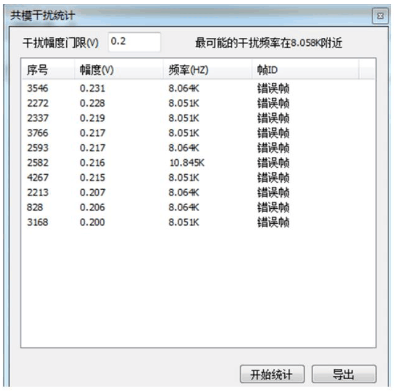

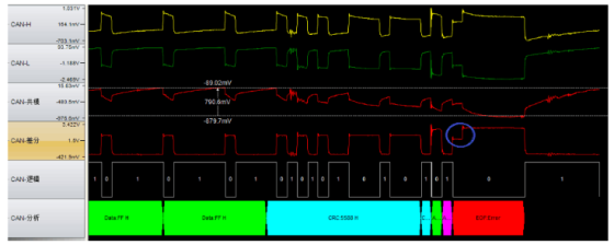

图3错误帧是在帧结束位置出现电平台阶。此错误由主动错误标志+错误标志叠加而成,二次抬高的是 6 个连续显性电平,因某节点错误后全局通知,各节点错误标志叠加造成的。通常,当节点受较强的电磁场干扰后易发生此类错误,如变频器、逆变器、电机等功率器件。此时,我们亦可配合FFT分析工具分析干扰频点,以此定位到干扰源并屏蔽它,如图4。
图3 帧结束波形台阶

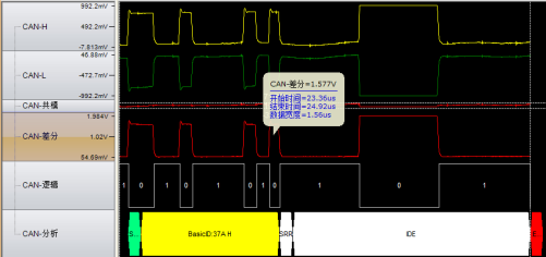

图6波特率异常(位宽度从2us突然变成1.6us),导致位错误引起错误帧。位宽的不稳定是波特率不稳定导致的,最有可能的原因是晶振问题,建议更换晶振测试。
图6 波特率偏差引起错误帧
