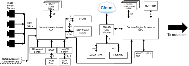

采用自动驾驶技术的汽车配备有高级别的高级驾驶辅助系统(ADAS)功能。这类车辆拥有多部传感器(摄像头、激光雷达等)和控制装置,能实现自动驾驶并避免碰撞。这些传感器和控制装置是任务关键型装置,不能发生故障。图1所示的是具备3、4、5级自动水平,能进行无监控驾驶的全自动驾驶系统的原理图。
图1:自动驾驶系统:3级/4级/5级系统原理图

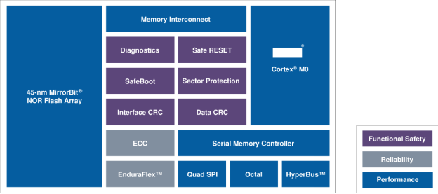

集成的优势现在也扩展到NOR闪存。随着存储器制造商开始将存储器与Arm Cortex-M0等处理器进行集成,为了维护高密度、高速存储器的可靠性,需要完成种种复杂的处理工作(参见图2)。板载处理器的问世能够实现更智能的存储,从而彻底改变工程师利用闪存开展设计的方式。例如,在过去为了延长闪存的使用寿命,需要对损耗均衡软件实施大量的开发工作。而现在,损耗均衡问题由集成MCU进行内部管理。
图2:智能闪存存储中的集成式Arm Cortex M0
