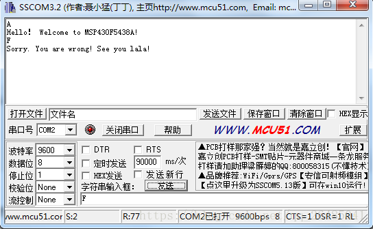

本次需要实现的功能:单片机判断串口0收到的字符,输出相应的字符串到上位机。

测试结果如下:发送字符“A”,返回“Hello! Welcome to MSP430F5438A!”;
              发送字符“F”,返回“Sorry. You are wrong! See you lala!”;

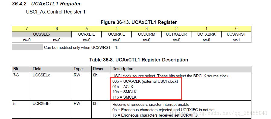

1、时钟源选择
  UCA0CTL1 |= UCSSEL_1;                     // 选择串口时钟源,CLK = ACLK
     时钟源的选择在寄存器UCA0CTL1中进行配置:

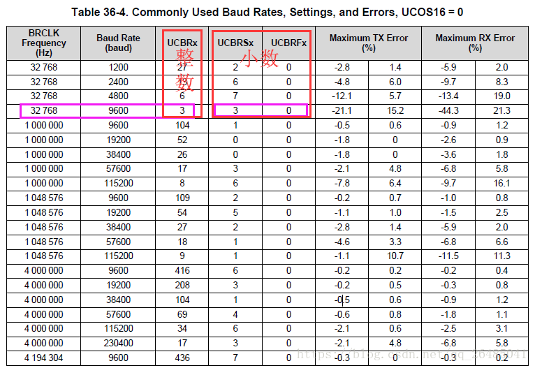

2、波特率配置
  UCA0BR0 = 0x03;                           // 两个寄存器配置串口的波特率,32kHz/9600=3.41
  UCA0BR1 = 0x00;                           //
  UCA0MCTL = UCBRS_3+UCBRF_0;               // UCBRSx=3, UCBRFx=0
波特率寄存器值需根据芯片数据手册中的推荐值进行配置。由于时钟源与波特率的比值(分频系数)一般来说是非整数值,所以UCA0BR1和UCA0BR0用于配置分频系数的整数部分,UCA0MCTL用于分频系数的配置小数部分:
