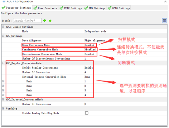

扫描模式(想采集多通道必须开启):是一次对所选中的通道进行转换,比如开了ch0,ch1,ch4,ch5。Ch0转换完以后就会自动转换通道0,1,4,5直到转换完。但是这种连续性并不是不能被打断。这就引入了间断模式,可以说是对扫描模式的一种补充。它可以把0,1,4,5这四个通道进行分组。可以分成0,1一组,4,5一组。也可以每个通道配置为一组。这样每一组转换之前都需要先触发一次。
Stm32 ADC的单次模式和连续模式。这两中模式的概念是相对应的。这里的单次模式并不是指一个通道。假如你同时开了ch0,ch1,ch4,ch5这四个通道。单次模式转换模式下会把这四个通道采集一边就停止了。而连续模式就是这四个通道转换完以后再循环过来再从ch0开始。

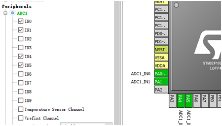

下面进入正题,配置stm32cubeMX。
Stm32cubeMx配置ADC多通道采集
先使能几个通道,我这里设置为0、1、4、5.
然后就要配置ADC的参数:
目前经过我的测试,要想用非dma和中断模式只有这样配置可以正确进行多通道转换:扫描模式+单次转换模式+间断转换模式(每个间断组一个通道)。
分析配置成这样的模式,扫描模式是在配置为多个通道必须打开的,stm32cubeMX上也默认好了,只能enable。单次转换模式是我不需要不停的去采集每个通道值,而是把四个通道采集完以后就让它停止。这里间断配置是关键,间断模式可以让扫描的四个通道进行分成四个组,stm32cubeMX参数里面number of Discontinous Conversions是配置间断组每个组有几个通道的,这里必须配置为1(否则在获取ad值得时候只能读取到每个间断组最后一个通道)。
