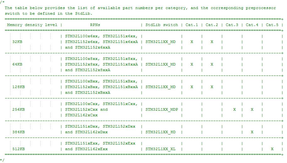

STM32L151RCT 256KB 属于Cat.3
在stm32l1xx.h文件中,有下面一幅图,说明了不同容量的MCU应该用哪个startup.s文件
这里写图片描述
有关density和Cat名称的问题,ST官方给出下面的说法:
Replaced “Low density”, “Medium density”, “Medium+ density” and “High density” categories by Cat.1, Cat.2, Cat.3, Cat.4 and Cat.5 in all document.

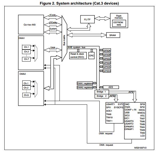

下面是STM32L1系列中Cat.3的系统结构图
这里写图片描述
FLITF指的是The Flash memory interface。
在系统reset后,除了Flash和SRAM的时钟Enable,其他外设时钟都Disable,所以我们在初始化时,要Enable相应外设的时钟,这时要注意这个外设是挂在AHB还是APB总线上。
STM32F103的GPIO挂在APB2上,而在STM32L151中,GPIO挂在AHB上,当时调试L151时没注意到这点,导致在这上面花了点时间。

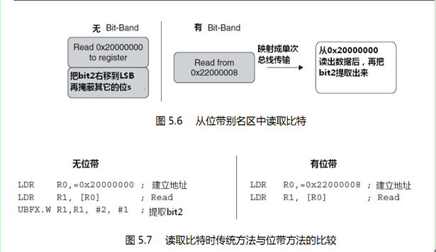

Bit-band

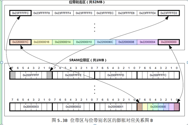

CM3的存储器系统支持所谓的“位带”(bit-band)操作。通过它,实现了对单一比特的原子操作。位带操作仅适用于一些特殊的存储器区域中。例如下面的图,是将1MByte的SRAM的膨胀成了32MByte,由于要进行bit级操作,所以需要将1bit扩展成32bit(即1word),在位带区中,每个比特都映射到别名地址区的一个字——这是个只有 LSB才有效的字。

位带操作的优越性
1.位带操作对于硬件 I/O密集型的底层程序最有用处了
2.位带操作还能用来化简跳转的判断。当跳转依据是某个位时,以前必须这样做:
● 读取整个寄存器
● 掩蔽不需要的位
● 比较并跳转
现在只需:
从位带别名区读取状态位
● 比较并跳转
3.以前修改一个值需要经过“读-改-写”3条指令,导致这中间留有两个能被中断的空档,这在多任务系统中会引起系统紊乱。通过使用 CM3的位带操作,就可以消灭上述的紊乱。CM3把这个“读-改-写”做成一个硬件级别支持的原子操作,不能被中断。
请注意:当使用位带功能时,要访问的变量必须用volatile来定义。因为C编译器并不知道同一个比特可以有两个地址。所以就要通过 volatile,使得编译器每次都如实地把新数值写入存储器,而不再会出于优化的考虑,在中途使用寄存器来操作数据的复本,直到最后才把复本写回——这会导致按不同的方式访问同一个位会得到不一致的结果。

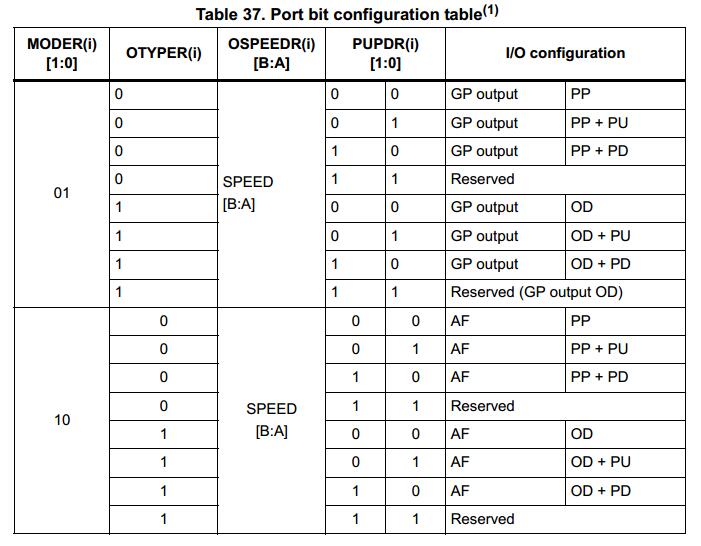

GPIO
当GPIO配置为input时,无需考虑是推挽(PP)还是开漏(OD);无需考虑速度,这个速度是描述输出速度;无需考虑输出寄存器的值,因为它输出不了0或1。
