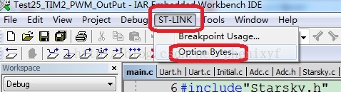

STM8S003F3 GPIO功能复用的设置,有两种办法,一种是程序烧录可参考本类中最近文章,另一种是SWIM方法,在IAR中直接设置。现将这种方法的步骤介绍如下:
1. 在IAR中进入download / debug模式
2. 点击ST-LINK选项

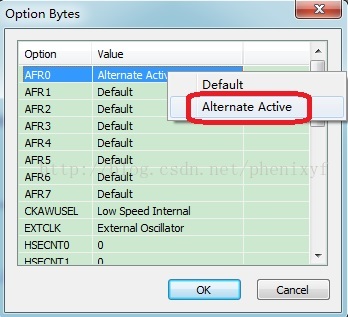

3. 修改对应的选项字
选择对应的选项字,右键点击选择
STM8S003F3选项字功能如规格书描述如下:
