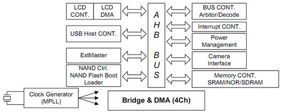

  HCLK主要是为S3C2440 AHB总线(Advanced High performance Bus)上挂接硬件提供工作频率,AHB总线主要挂接有内存,NAND,LCD控制器等硬件,如图:

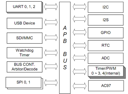

  PCLK主要是为APB总线提供频率,APB总线上主要挂载UART、WatchDog等硬件控制器,如图:

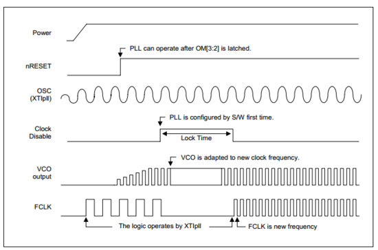

  从时序图中,我们可以看到,上电之后,如果什么都不设置,FCLK和晶振的频率相等。当设置PLL后,CPU并不是马上就使用设置好的高频时钟,而是有一段锁定时间,在这段时间里,CPU停止运行,等12MHz变成高频时钟稳定以后,整个系统再重新运行。
