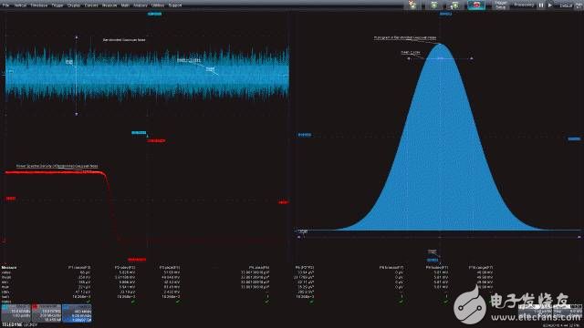

要用数字示波器分析诸如电气噪声等随机信号,就需要能够提供随机过程多个视图的工具。图1是多维示波器工具的预览图。
“图1”图1:左上图是带宽受限的高斯噪声的时域图,左下图是功率谱密度,是带宽受限噪声的频域图;右面的柱状图是带宽受限噪声的统计图。这三个视图都因采用了有助于对测量进行量化的测量参数而得到增强。
显示在图1左上部分的曲线是带宽受限的高斯噪声的时域图。我们在整篇文章中引用的都是这个信号。下面的曲线显示的是频域中的噪声:信号的功率谱密度(PSD)显示了每赫兹的噪声功率与频率的关系。右图是带宽受限噪声的柱状图,通过近似随机过程的概率密度函数(PDF)提供统计视图。这些曲线的下方显示了一系列的测量参数,用于量化通过数学计算得到的波形。下面我们将详细了解每种测量技术,看看每种方法能够呈现带宽受限噪声信号哪些内容。

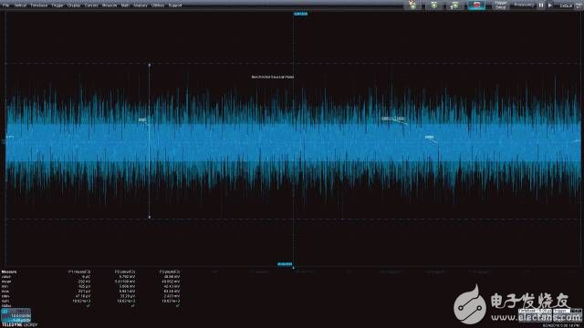

测量参数可以应用于图2中的噪声波形,以深入了解这种噪声信号的特性。图中显示的参数有平均值、标准偏差和峰峰值。显示器下方显示了读取的参数值。
“图2:带宽受限噪声信号的时域图。参数值显示了基本测量、平均值、标准偏差或交流均方根、峰峰值。”图2:带宽受限噪声信号的时域图。参数值显示了基本测量、平均值、标准偏差或交流均方根、峰峰值。
参数标记在随机波形上,图形化显示了测量结果。标准偏差也可以被称为交流耦合的均方根(rms)值,因为它描述了波形的有效幅度,因此也许是最有用的。平均值是指信号的平均值,采集过程中出现的最大和最小幅度之差则用峰峰值表示。除了读取指定采集过程的所选参数,示波器还可以计算和显示多次采集后每种参数的累积统计结果,提供每种参数的均值、最大值、最小值和标准偏差。

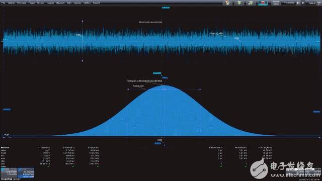

2.1、柱状图:统计域视图
随机过程最好是在统计域中用柱状图进行描述。图3显示了上述带宽受限的噪声信号的柱状图及源波形。这张柱状图将满刻度电压范围分为5000份,并计算落在每一范围内的采样值数量。垂直轴是每一范围内的样本数量,正比于该值发生的概率,水平轴是幅度值,本例中是电压值。
带宽受限噪声信号的柱状图是经典的贝尔曲线,具有高斯或正常概率密度函数的特征。如果知道波形的方差(标准偏差的平方)和均值,就可以完整地描述概率密度函数。另外要注意,这种分布围绕均值呈对称特性。
“图3:带宽受限噪声信号的柱状图呈现出典型的高斯贝尔形状的响应。柱状图参数读取柱状图均值、标准偏差和范围。”图3:带宽受限噪声信号的柱状图呈现出典型的高斯贝尔形状的响应。柱状图参数读取柱状图均值、标准偏差和范围。
测量参数也可以应用于柱状图。在这个例子中是柱状图均值(hmean)、标准偏差(hstdev)和范围(hrange)。注意,这些读数与前面测量时间波形得到的均值、标准偏差和峰峰值非常接近,两者之间很小的差别是对柱状图样本的“分割”造成的。

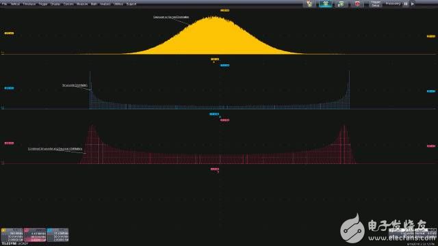

在许多应用中,两个或多个随机过程可能发生交互。当这种情况发生时,过程的概率密度会进行数学卷积运算。一个常见的例子是结合了随机和确定性抖动分量的时序抖动。图5显示了结合在一起的高斯和正弦分量,源分布位于上面两张图,从上往下数的第三张分布图是两个源卷积的结果。许多先进的示波器提供可选的抖动或噪声分析包,这些分析包可以将这些组合式分布分开,单独测量分量。

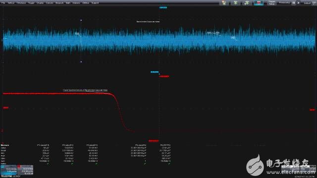

单位频率上的功率(即功率谱密度PSD)是最常见的频域噪声分析工具。图6给出了一个例子,上部是带宽受限高斯噪声的时域图,下部是带宽受限噪声的功率谱密度。
本例中功率谱密度的测量单位是V2/Hz。这条曲线是用示波器的快速傅里叶变换(FFT)计算出来的,选用的是输出类型幅度平方而不是默认的分贝(dBm)刻度。除了输出类型,我们还选择了矩形加权和最小素因数FFT。这种FFT可以报告分辨率带宽Δf,在本例中是100kHz,以及加权函数的有效噪声带宽(ENBW),针对矩形加权的值为1.000。
为了计算功率谱密度,平均后的FFT输出必须被归一化为有效FFT带宽。此外,这个示波器的FFT输出经校准可读取峰值而不是均方根值。为了转换回均方根值,FFT幅度值必须乘上0.707,幅度平方值必须乘上0.5。必须使用Rescale数学函数将FFT值除以FFT的有效带宽才能将该值归一化为单位带宽(1Hz)。Rescale函数可以通过一个乘数因子并加减偏移量重新调整数值。在我们这个例子中,乘数是0.5/100E3 = 5E-6。乘数因子0.5在前面已经讨论过。另外一个因子是有效FFT带宽的倒数,是分辨率带宽乘以等效噪声带宽(ENBW)。如果选择了矩形以外的加权函数,ENBW将是大于1的值。Rescale函数还能改变单位,在本例中单位被设为V2/Hz。你可能已经注意到,再构造数学函数也已经用于将浮点FFT输出的映射优化进参数测量中使用的整数数学空间。
参数P2测量时域波形的标准偏差参数。P6使用参数数学公式实现标准偏差的平方,得到噪声信号的方差。参数P5代表功率谱密度曲线下方的面积,这个面积也是噪声信号的方差,只不过是从功率谱密度计算出来的。两种方法计算出来的方差值基本上是相等的,相差不到0.1%。
在频域中分析随机过程可以帮助你细分不同频率产生的噪声。本例中的面积测量可以覆盖整个FFT范围。你也可以使用测量选通门将测量限制在指定频带内,以判断特定频谱区域的噪声情况。在带宽等于FFT有效噪声带宽的情况下,示波器的光标可以读取特定频率处的功率谱密度。

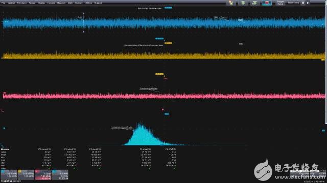

峰值因数,即波形峰值与均方根值之比,可以帮助你确定处理信号峰值变化所需的动态范围。虽然我们使用的示波器没有双极性“峰值”参数,但我们借助通道1中信号的绝对值可以很容易地创建一个。这样可以将负值“翻转”进波形的正值区域,进而让你使用最大值参数读取每次采集数据的最大正峰或负峰值。注意,这种方法是因为信号有零均值才起作用的。然后我们就可以使用参数数学公式计算峰值与均方根值之比的峰值因数。图7显示了这种测量。
“图7:测量峰值与均方根值之比的信号峰值因数。所测信号的绝对值使得所有峰值呈单极性,因此最大值参数返回的就是每次采集数据的最大峰值。参数数学公式可计算出最大值与标准偏差(均方根)值之比值,即峰值因数。”图7:测量峰值与均方根值之比的信号峰值因数。所测信号的绝对值使得所有峰值呈单极性,因此最大值参数返回的就是每次采集数据的最大峰值。参数数学公式可计算出最大值与标准偏差(均方根)值之比值,即峰值因数。
最上边的波形是带宽受限的噪声信号。参数P2是噪声波形的标准偏差(交流耦合的均方根值)。下面一个波形显示了噪声波形的绝对值,这个波形是单极性的。源波形中的最高正负峰值已成为最高绝对峰值。使用最大值参数得到这个参数。
参数P5是绝对波形曲线的最大值。参数P6使用参数数学公式计算每次采集数据的峰值因数,即P5(max)与P2(rms)的比值。P6参数统计显示了当前值、均值、最小最大标准偏差以及峰值因数测量值总数。在本例所示超过15000次采集中,峰值因数从3.68变到6.53,平均值为4.38。
从上往下第三张图是峰值因数的趋势曲线,按测量顺序显示了每一次测量的峰值因数。趋势图下方是峰值因数的柱状图。从图中可以看出,峰值因数测量结果大多在均值附近,仅在均值的最右边有少量的高值测量结果。
