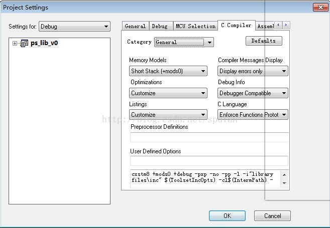

第一步,打开stvd软件,点击Project下的Settings,界面如下

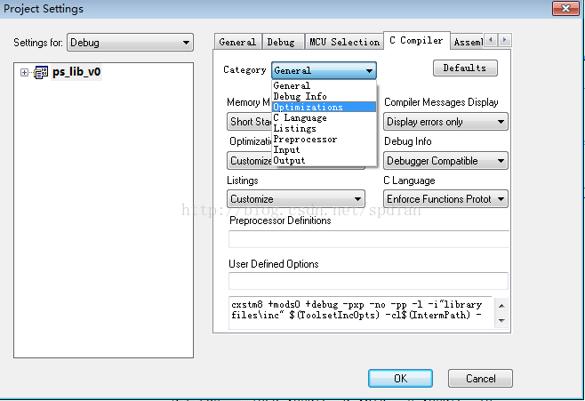

第二步,点击C Compiler,选择General的d倒三角图标,出现界面如下

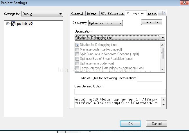

第三步,点击Optimizations,出现默认界面如下

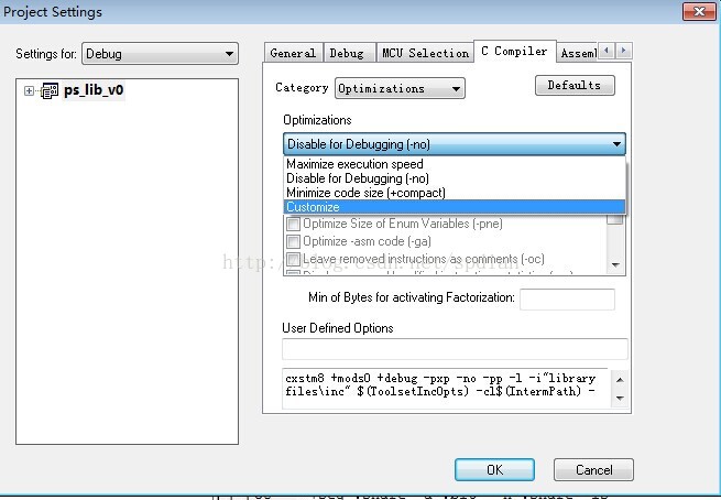

第四步,点击Optimizations下的倒三角,出现界面如下

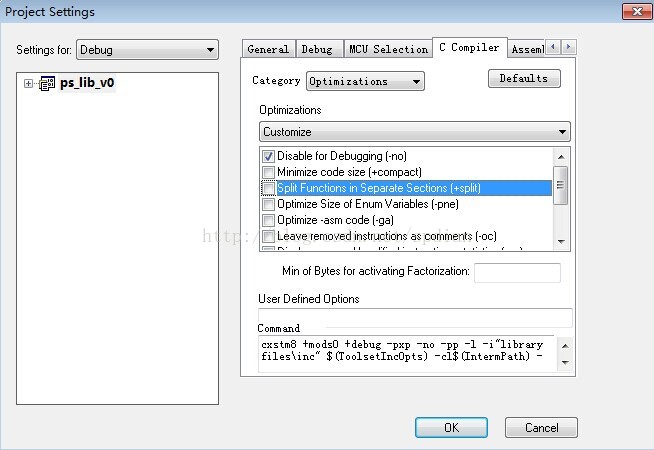

第五步,点击Customize,出现界面如下:

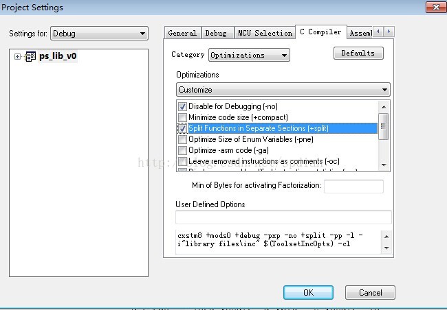

第六步 选上SplitFunction in Separate Sections(+split),如下所示

split function,顾名思意,将不同函数分开编译,不进行合并优化,这样,在最后链接时,未使用函数就不会链接进来,官方库中实际有大量未使用函数。
