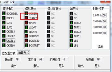

1)首先设置熔丝位,打开JTAG功能,如下图。使用USB ISP下载器写入熔丝。

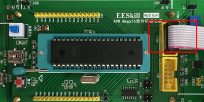

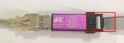

2)硬件连接

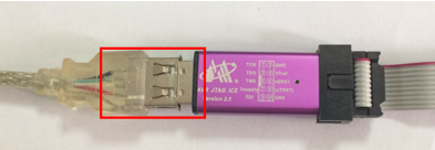

(a)10芯线一端接核心板的JTAG口
(b)10芯线另一端接仿真器JTAG
(c)JTAG串口接串口线,串口线的另一头接电脑。
(d)打开电源开关,接着下面的操作

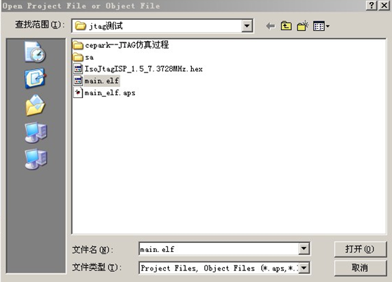

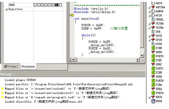

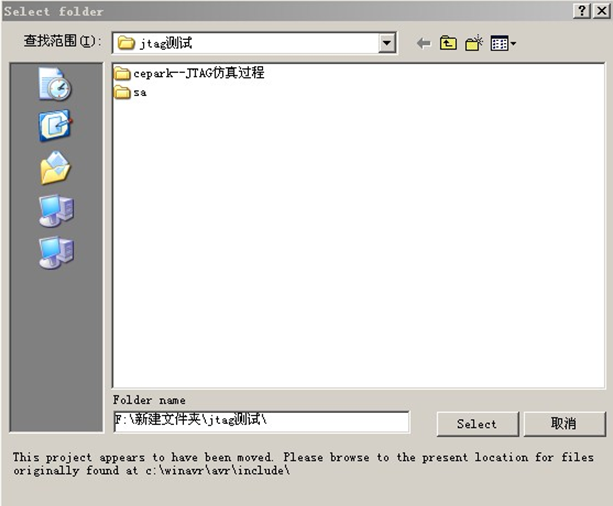

我们用 AVR Studio 仿真时,用到的是 .elf 文件。点击上图中的Open,随便打开一个.elf 文件。
或点击Cancel,从 File-Open File打开。如图:
选择main.elf后点击“打开”,出现:

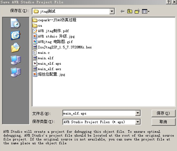

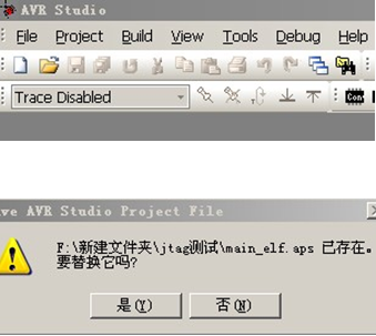

点击“保存”,出现:
点击“是”或“否”都行,点击“是”重新建一个工程文件main-elf.aps,点击“否”,不替换原来的工程文件。点击“是”,软件弹出设置器件及仿真模式窗口:
此处是AVR JTAG硬件仿真。所以分别选择:调试模式为JTAG ICE、芯片型号为ATmega16、端口为Auto。点击“Finish”进入下一步。

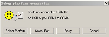

如果出现如下界面,问题原因:PC机与AVR JTAG仿真器连接不成功。问题出在PC 与AVR仿真器之间,查看串口连接是否正确、AVR仿真器是否上电,COM口是否在0-4之间。如果没有上点,打开开发板电源,等到JTAG仿真器上的灯停止闪烁后,点击Retry,此时就能显示上图正确的界面了

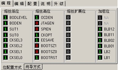

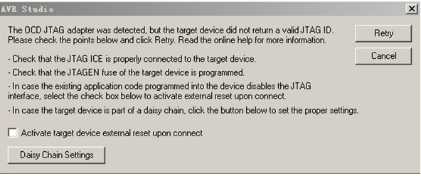

如果出现如下界面,问题原因:AVR JTAG仿真器与目标芯片连接不成功。问题出在AVR JTAG仿真器与目标芯片之间,查看JTAG接口是否正确、AVR芯片是否打开JTAGEN熔丝位。
出现如上界面,需正确设置熔丝位。此时得用USB-ISP编程器连接好开发板和电脑,在光盘中的USB-Isp下载软件progisp下打开“下载软件” 进行熔丝位配置,确认学习板熔丝JTAG打开
在位配置方式下,如下图,0表示打开,1表示关闭,配置如下:
在向导方式下,如下图,打开使能JTAG接口(使能JTAG接口划勾为打开)

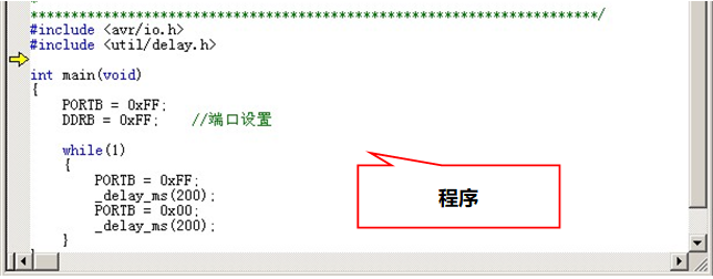

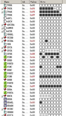

经过上面步骤,如果硬件连接没有问题,点击三下“Select”,会进入正式仿真界面,如下图:
中间是我们的程序,右边是我们的寄存器列表
