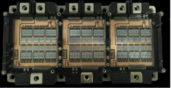

作为全球新能源车的风向标企业,特斯拉在中国生产的Model3标准版售价跌破30万元引发新能源车抢购潮。据笔者了解,特斯拉Model3是在电动车逆变器首次采用SiC MOSFET第一款车,2019年Models3全球出货量超过30万辆。此外,Model S的功率模块IGBT的供应商是英飞凌,Model S使用了84个IGBT为三相感应电机供电,每个开关并联14个IGBT。这些趋势将带动国内功率器件(生产MOSFET和IGBT)厂商的跟进。

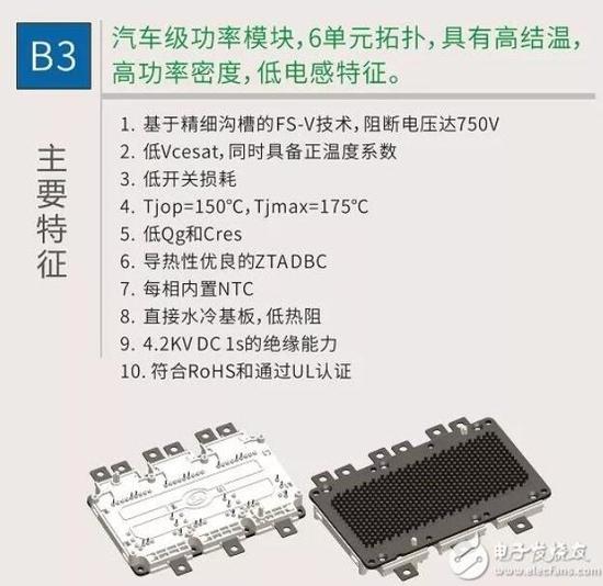

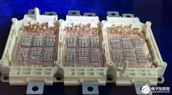

士兰微电子面向新能源汽车应用开发了使用槽珊FS-IV工艺IGBT芯片的EV系列模块SGM820PB8B3TFM,其可靠性完全复合最新的AQE-324标准,其中B1封装主要针对物流车,B2封装主要针对乘用车,B4封装针对电动大巴。
图:士兰微SGM820PB8B3TFM(B3)实物图。
图:士兰微SGM820PB8B3TFM(B3)主要特征。
