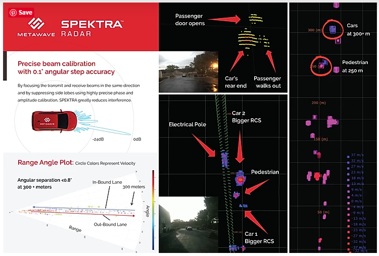

据外媒报道,Metawave™宣布,其业界首款模拟波束导向雷达SPEKTRA™成功进行了演示。据称,SPEKTRA是目前最精确、最智能的汽车雷达,能够以最高的角分辨率清晰地探测300米以外的车辆和200米以外的行人。
77GHz模拟波束转向3D雷达SPEKTRA,自动驾驶,ADAS
(图片来源:Metawave官网)
SPEKTRA的核心部件为Metawave的MARCONI™ 77GHz相位控制器和毫米波集成电路,配合Metawave专有的校准系统,可在±22º范围内,对发射和接收波束精确地以0.1º步长进行控制。SPEKTRA具有极高的角分辨率,因此能够区分相邻物体,例如小汽车和自行车。其模拟窄波束能够以极高的精度快速探测车辆视场(FoV)中的物体,同时避免干扰。SPEKTRA的聚焦波束和小横截面能够在任何天气条件下,远距离探测行人和道路障碍等。此外,窄波束和高角度精度使SPEKTRA能够追踪交汇车辆,而传统雷达难以应对此种场景。
未来几个月,Metawave计划推出其专有AI平台AWARE™,使SPEKTRA能够实时分类和标记物体,进而实现更高效、更快速的ADAS处理。得益于机器学习传感器融合平台AWARE,即使车辆在暴风雨、黑暗或浓雾等恶劣环境下高速行驶时,SPEKTRA也能准确探测物体。
SPEKTRA之所以能够精确探测和分类300米以外的物体,是由于其具有在整个视场内聚焦极窄波束的独特性能。该公司称,Metawave是目前唯一一家使用单个传统调频连续波(FMCW)雷达收发器芯片,演示校准相控阵和前端解决方案,并实现模拟波束成形信号的汽车雷达公司。传统雷达需要使用四个或以上收发器芯片,才能行程数字波束,或者利用“闪光(flash)”覆盖较宽的视场,这限制了其探测范围,以及准确区分相邻物体的能力。
Metawave正在与部分客户合作,进行SPEKTRA的验证评估,使客户低成本地测试此款新一代雷达,以用于高度自动化和自动驾驶。同时,客户还可以直接与Metawave的专家沟通,并利用Metawave最先进的实验室。此外,SPEKTRA雷达传感器中原始数据可以灵活输出,客户可以运行自己的算法,并在其软件堆栈中无缝处理SPEKTRA数据。
雷达是部署高度自动化和自动驾驶汽车的关键传感器。预计到2021年,全球汽车雷达市场价值将达到66.1亿美元。在复杂的驾驶条件下,雷达能够提供精确的速度信息,对自动驾驶汽车的部署和发展至关重要。SPEKTRA可为汽车制造商提供广泛的ADAS和安全功能,包括转向辅助、盲点监控、自动紧急制动、自适应巡航控制、堵车自动跟车、高速巡航,以及车道保持辅助等。
