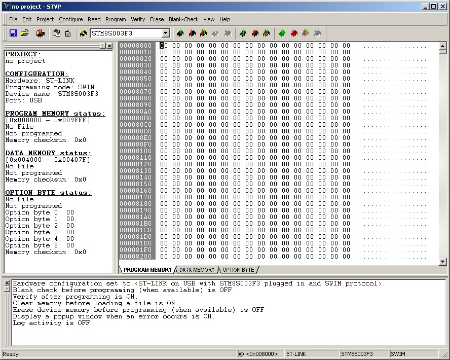

1.  下载和安装ST-LINK驱动和STVP软件
- STVP和STVD都在sttoolset里面:http://www.st.com/st-web-ui/static/active/en/st_prod_software_internet/resource/technical/software/sw_development_suite/sttoolset.zip
- ST-LINK驱动好像sttoolset里面也有了。
2. 板子上电,连接好ST-LINK。
3. 打开STVP: 运行“开始”->ST Toolset->Development Tools -> ST Visual Programmer
4. 连接配置:运行 Configure -> Configure ST Visual Programmer
选择 ST-LINK, USB, SWIM, STM8S003F3
5. 选择程序:运行 File->Open,选择要下载的.hex或者.srec文件。
6. 下载程序:运行 Program -> All tabs ,执行下载。
