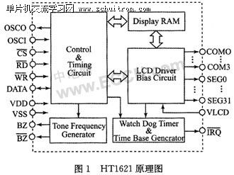

HT1621液晶显示控制器是多功能全自动智能开关的显示部件,能实时、准确、在线监控供电线路的运行情况。一旦线路出现漏电、过载、短路、过压、欠压和缺相时,智能安全用电开关能立刻启动保护程序,并显示在HT1621液晶显示控制器上。在智能化楼宇、中高档家庭住宅、电力系统、工矿企业、国家重点消防单位以及石油化工、文教卫生、金融、电信等领域。基于单片机的HT1621液晶显示控制器应用广泛,其原理框图如图1所示。
图1:HT1621原理图

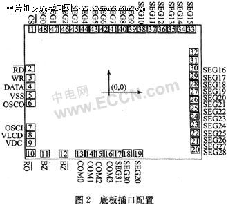

HT1621是128点内存映象和多功能的LCD驱动器,HT1621的软件配置特性使它适用于多种LCD应用场合,包括LCD模块和显示子系统。HT1621的底板插口配置图如图2所示。用于连接主控制器和HT1621的管脚只有4或5条,HT1621还有一个节电命令用于降低系统功耗。

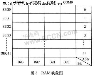

(1) 显示内存(RAM)
静态显示内存(RAM)。以32×4位的格式储存所显示的数据。如图3所示。RAM的数据直接映象到LCD驱动器可以用READ、WRITE和READZ-MODIFY-WRITE命令访问。
图3:RAM映象图

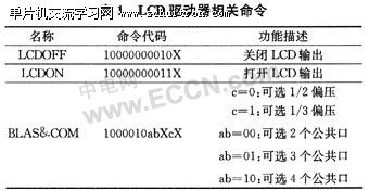

(2) LCD驱动器
HT1621是一个128(32×4)点的LCD驱动器,它可由软件配置成1/2或1/3的LCD驱动器偏压和2、3或4个公共端口,这一特性使HT1621适用于多种LCD应用场合。LCD驱动时钟由系统时钟分频产生,LCD驱动时钟的频率值保持为256 Hz,由频率为32.768 kHz的晶振、片内RC振荡器或外部时钟产生。LCD驱动器相关命令参见下表1。
表1 LCD驱动器相关命令
粗体100即"100",表示命令模式类型。如果执行连续的命令,除了第一个命令,其他命令的模式类型码将被忽略。LCD OFF命令使LCD偏压发生器失效,从而关闭LCD显示;LCD ON命令使LCD偏压发生器有效,从而打开LCD显示。BIAS&COM是LCD模块相关命令,可以使HT1621与大多数LCD模块相兼容。

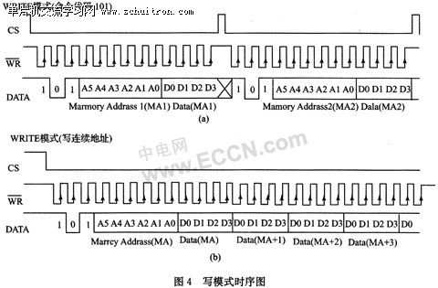

时序图
当向HT1621写入数据时,使管脚/CS设置为"0",写命令模式代码为101,然后输入6位的地址码和4位的数据,在每写一个代码的时候,管脚/WR在上升沿时,数据、地址和命令才被写入HT162l。管脚/CS设置为"1"时,结束当次写入数据。如图4(a)时序图所示。若需要连续写入地址,则使管脚/CS始终设置为"0",如图4(b)时序图所示。
图4:写模式时序图

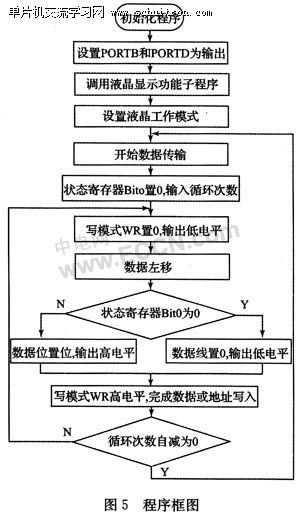

程序框图
以RB5端口作为片选信号输入,RD0端口为写信号输入,RD1为数据信号写入。程序框图如图5所示。
图5:程序框图
