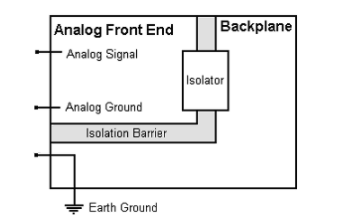

  经隔离处理的测量系统为模拟前端和系统背板分别提供接地面,以使传感器测量与系统其他部分相分离。该隔离前端的接地连接是一个可以工作于与大地不同电势的浮动管脚。图1展示了一个模拟电压测量设备。存在于传感器地和测量系统地之间的任何共模电压都会受到抑制。这样可以防止接地环路的形成,并剔除传感器线路上的任何噪声。

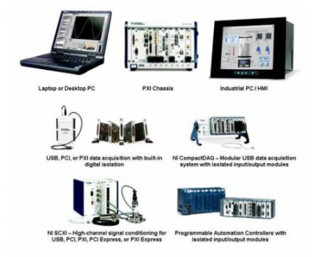

  根据您对电压和数据的要求,您可从数种隔离测量的方法中进行选择。您可以采用面向便携机、台式机PC、工业PC、 PXI、平板PC和CompactPCI的插入式板卡,并可以选择内置隔离或外部信号调理。您还可以利用面向USB的可编程自动化控制器(PAC)和测量系统进行隔离测量。

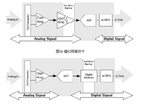

  现今,许多商业现成可用(COTS)组件都含有上述隔离实现技术之一。对于模拟I/O通道,您可以在模数转换器(ADC)完成信号的量化处理之前(模拟隔离)或之后(数字隔离)在设备的模拟部分实现隔离功能。根据您的隔离实现在电路中位置的不同,您需要依据其中的一种技术来设计不同的电路。您可以基于您的数据采集系统性能、成本和物理需求,选择模拟或数字隔离技术。图6a和6b展示了实现隔离功能的不同阶段。
 怎样理解隔离技术 工业测量中六大隔离技术介绍
图6b 数字隔离技术
  下列章节覆盖了模拟隔离技术与数字隔离技术的更多细节,并阐述了实现这两者的不同技术

  隔离放大器一般用于在数据采集设备的模拟前端中提供隔离功能。图6a中的“隔离放大器”表示一个隔离放大器,在大多数电路中,它是模拟电路的前件之一。来自传感器的模拟信号被传递至隔离放大器,该放大器提供隔离功能并将信号传递至模数转换电路。图7表示了一个隔离放大器。
图7 隔离放大器
  在一个理想的隔离放大器中,其模拟输出信号与模拟输入信号完全相同。图7中标记为“隔离”的部分采用了之前章节中讨论的技术(光耦合、电容耦合或感应耦合)之一,以跨过隔离层传递信号。调制器电路为隔离电路对信号进行预处理。对于光学耦合方法,您需要对该信号作量化处理,或将其转换为变化的光强。对于电容耦合方法和感应耦合方法,您需要将该信号转换为变化的电场或磁场。然后,解调器电路读入隔离电路的输出,并将其转化回最初的模拟信号。

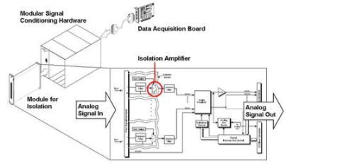

  由于您在信号被量化处理之前进行了模拟隔离,因此设计配合现有的非隔离数据采集设备需要使用的外部信号调理电路时,可以作为最佳方案。在这种情况下,该数据采集设备执行模数转换,而外部的电路提供隔离功能。利用该数据采集设备和外部信号调理电路的组合,测量系统的供应商就可以开发通用数据采集设备和面向特定传感器的信号调理方式。图8展示了采用隔离放大器的灵活信号调理电路实现的模拟隔离功能。在模拟前端实现隔离功能的另一个优势在于保护ADC和其他模拟电路免遭电压尖峰的威胁。
图8 在灵活的信号调理硬件中使用隔离放大器
  对于采用通用数据采集设备和外部信号调理硬件的测量产品,市场上有数种配置可供选择。例如,NI M系列包含多款提供高性能模拟I/O和数字I/O的非隔离式通用多功能数据采集设备。对于需要隔离功能的应用,您可以使用M系列设备及配套的外部信号调理电路,如NI公司的SCXI模块或SCC模块。这些信号调理平台提供了您为了实现与载荷测量计、应变计以及pH传感器等工业传感器直接连接所需的隔离功能和专用信号调理功能

  ADC是任何模拟输入数据采集设备的关键组件之一。为了获得最佳性能,ADC的输入信号应当尽可能接近原始的模拟信号。模拟隔离可能会在信号到达ADC之前导致包括增益、非线性和偏偏移量等误差。将ADC放置在更为接近信号源的位置可以获得更好的性能。同时,模拟隔离组件价格较高,而且可能存在建立时间过长的缺点。尽管数字隔离可以获得更好的性能,但是,在过去使用模拟隔离的原因之一却是为昂贵的ADC提供保护。由于 ADC的价格已经大幅下降,测量设备的供应商们正在选择通过对ADC的保护来换取数字隔离装置所提供的更好性能和更低成本,如图9所示。
图9 16-位模数转换器的价格下降曲线
  与隔离放大器相比,数字隔离组件具有更低的成本并提供更高的数据传输速率。数字隔离技术也提供给模拟设计人员在选择组件并开发面向测量设备的最优模拟前端时能够有更高的灵活性。具有数字隔离功能的产品利用限流电路和限压电路提供ADC保护。数字隔离组件遵循与光耦合、电容耦合和感应耦合相同的基本原理,这也是模拟隔离技术的构成基础。

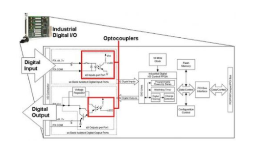

  光耦合器
  光耦合器,即基于光耦合原理的数字隔离装置,是最古老也是最常用的数字隔离方法之一。它们可耐高压并提供对电气噪声和磁噪声的高抗干扰能力。光耦合器常用于工业数字I/O产品中,如NI PXI-6514隔离式数字I/O模块(如图10所示)和NI PCI-7390工业运动控制器。
  Industrial Digital I/O工业数字I/O、Optpcouplers光耦合器、 Digital Input数字输入、Digital Output数字输出
图10 工业数字I/O产品使用光耦合器
  然而,对于高速模拟测量,光耦合器易受到速率、功耗和LED损耗等与光耦合相关的限制的影响。而基于电容耦合和感应耦合的数字隔离装置可以缓解许多光耦合器的限制。

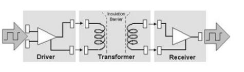

  由Analog公司在2001年引入的iCoupler技术(analog.com/iCoupler),利用感应耦合为高速率、高通道数应用提供了数字隔离功能。iCoupler设备可以为一个采样率达到兆赫兹范围的16-位模拟测量系统在耐2500 V隔离下提供100 Mb/s的数据传输速率。与光耦合器不同,iCoupler设备提供了其他的技术优势,如功耗降低、高达125℃的高工作温度范围和高达25 kV/ms的瞬态信号高抗干扰能力。
  iCoupler技术基于小尺寸的、芯片大小的变压器。一个iCoupler由三个主要部分组成——一个发射器、变压器和一个接收器。发射器电路利用边缘触发器编码,并将数字线路上的上升沿和下降沿转换为1 ns的脉冲。这些脉冲利用变压器跨隔离层传输,并在另一侧通过接收器电路解码,如图11所示。这些变压器的小尺寸(约为1毫米的十分之三大小)使得它们几乎不受外部磁噪声干扰。iCoupler设备还可以通过在每个集成电路(IC)上集成高达四路隔离式通道,降低测量硬件的成本,而且,与光耦合器相比,它们所需的外部组件更少。

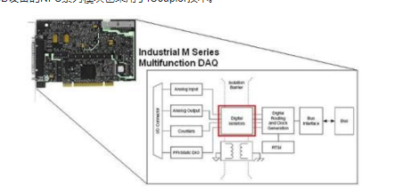

  测量硬件供应商们正使用由iCoupler 设备提供低成本高性能的数据采集系统。面向高速测量应用的NI工业数据采集(DAQ)设备,如工业M系列多功能DAQ设备,采用了如图12所示的 iCoupler数字隔离装置。这些设备在模拟通道和数字通道上提供60 VDC的连续隔离和长达5秒的1,400 Vrms/1,900 VDC通道与总线间隔离承受,并支持高达250 kS/s的采样率。用于NI PAC平台、NI CompactRIO、NI CompactDAQ以及其他高速NI USB设备的NI C系列模块也采用了iCoupler技术。
