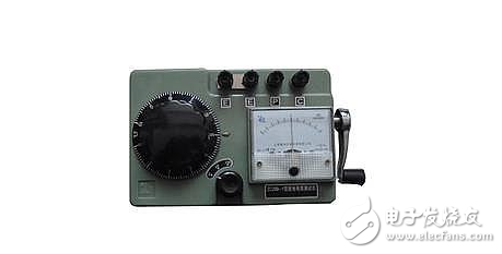

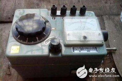

接地电阻测试仪,英文简称:Ground Resistance Tester。
接地电阻测试仪是检验测量接地电阻的常用仪表,也是电气安全检查与接地工程竣工验收不可缺少的工具,进年来由于计算机技术的飞速发展,因此接地电阻测试仪也渗透了大量的接地电阻测试仪微处理机技术,其测量功能,内容与精度是一般仪器所不能相比的。
浅谈接地电阻测试仪是什么及其作用是什么
目前先进地电阻测试仪能满足所有接地测量要求。运用新式钳口法,无需打装桩放线进行在线直接测量。一台功能强大的接地电阻测试仪均由微处理器控制,可自动检测各接口连接状况及地网的干扰电压、干扰频率,并具有数值保持及智能提示等独特功能。
钳形接地电阻测试仪是传统接地电阻测量技术的重大突破,广泛应用于电力、电信、气象、油田、建筑及工业电气设备的接地电阻测量。
钳形接地电阻测试仪在测量有回路的接地系统时,不需断开接地引下线,不需辅助电极,安全快速、使用简便。钳形接地电阻仪能测量出用传统方法无法测量的接地故障,能应用于传统方法无法测量的场合,因为钳形接地电阻仪测量的是接地体电阻和接地引线电阻的综合值。钳形接地电阻仪有长钳口及圆钳口之分。长钳口特别适宜于扁钢接地的场合。
浅谈接地电阻测试仪是什么及其作用是什么
接地电阻测试仪的作用是
1.精确测量大型接地网接地阻抗、接地电阻、接地电抗;
2.精确测量大型接地网场区地表电位梯度;
3.精确测量大型接地网接触电位差、接触电压、跨步电位差、跨步电压;
4.精确测量大型接地网转移电位;
5.测量接地引下线导通电阻;
6.测量土壤电阻率。
最重要的是测量地极对地的电阻是否满足系统要求,而地电阻状态对于防雷,用电安全、对地电压阻抗(例如邮电的直流状态、电台的方向性和效率)都非常重要。
浅谈接地电阻测试仪是什么及其作用是什么
接地电阻测试仪是摒弃了传统的人工手摇发电工作方式,采用先进的大规模集成电路,应用DC/AC变换技术将三端钮、四端钮测量方式合并为一种机型的新型数字接地电阻测试仪。适用于电力、邮电、铁路、通信、矿山等部门测量各种装置的接地电阻以及测量低电阻的导体电阻值;本表还可测量土壤电阻率及地电压。
