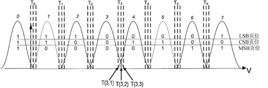

图1
图1是用于BER估计的三位每单元(bpc)快闪存储器装置的电压阈值分布示意图。通常来讲,NAND单元重复的编程和擦除会致使电荷在存储器单元中被捕获,这些电荷可减少单元编程时间,且可在编程和读取过程中引入错误,导致NAND快闪装置的位错误率(BER)增大。此专利提出,针对每一电压阈值设置三个相关的检验阈值,邻近检验阈值之间的差值可为约50mV到100mV,并根据恰好在编程之后(这时估计BER)的每一程序等级的预期电压阈值分布配置阈值差,利用这种增加每状态检验电压阈值的数目来改进所估计的BER的准确性。

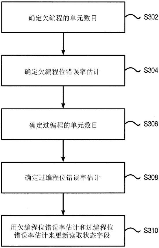

图2
图2是在图1基础上用于估计NAND快闪装置BER的具体方法,采用编程-检验逻辑执行,以在一或多个块的编程期间估计NAND快闪装置内的一或多个块的BER。首先步骤S302中确定与电压阈值相关联的欠编程单元数目,如图1所示,由于每状态有三个检验阈值状态,当单元被编程有第四状态时,内部逻辑可确定具有低于阈值电压的单元数目。在步骤S304中确定针对每一电压阈值的欠编程BER估计值passTHBER。接着在步骤S306中确定欠编程的单元的数目,具体表现为将块内每一单元处的电压电平与三个指定检验阈值水平进行比较,以确定具有高于这些阈值中的每一者的电压值的单元的数目。在步骤308中确定过编程的的BER估计,其值为与所有其它电压阈值相关联的BER值的最大值。最后在步骤S310中用所估计的欠编程的和过编程的BER估计来更新读取状态字段,并读取状态寄存器输出BER估计,并在寄存器中做指示。
