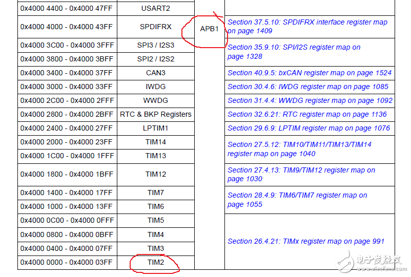

这四类时钟在芯片内部通过配置,完成对各个外设的驱动。到了芯片内部,对应到那么多的外设,时钟的分类就更多了,但是主要考虑到桥的存在,分为五类:AHB3、AHB2、AHB1、APB2、APB1。芯片内的所有外设都分别挂载在这五个总线上,至于哪个外设挂歪在哪个总线上,我们就需要查看芯片的RM0410 Reference manual(Page74)了。
今天为了测试时钟的配置,我就用通用定时器TIM2做下示范操作:
首先查看TIM2挂载在哪条总线:
可知挂载在APB1总线上。

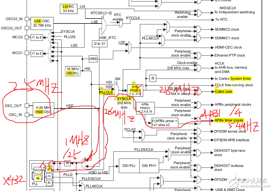

接着就可以查看TIM的时钟回路
不论STM8还是STM32系列的MCU,芯片复位后默认时钟源都是内部HSI,要使用外部时钟源HSE的话,得通过软件对相关控制寄存器进行使能配置才行。

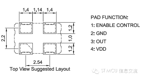

    在ST MCU应用开发中,常有人会用到有源晶振作为时钟源。如果用它该选择哪种工作模式呢?
    有源晶振一般是四脚封装,电源、地线、振荡输出和一个控制端【或者悬空端】。相比无源晶体,有源晶振本身就是个完整的振荡器件,只需要供给适当的电源就能输出时钟,无须额外的振荡驱动匹配电路。其时钟输出不依赖于外部器件振荡电路,相对更不容易受外部线路不稳定性的影响。自然其价格往往要高于无源晶体,不过其输出电平幅度往往不能像无源晶体那样随着应用电路的变化而变化。
    不难看出,如果使用有源晶振作为外部时钟源的话,我们应该配置为HSE旁路模式,而不是HSE晶体模式。将有源晶振的输出脚接到MCU的OSC_IN脚。
