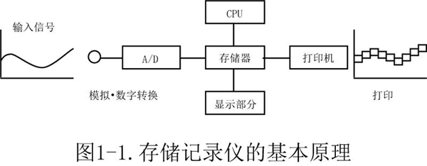

  存储记录仪和数字示波器的最大区别在于,输入通道之间以及主机与输入之间是否绝缘。存储记录仪的输入通道都是绝缘隔离的。数字示波器或所谓的A/D转换电路都是输入通道与一侧接地的。

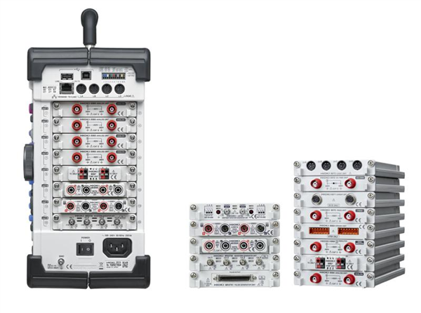

  3、通道数多,支持多种信号
  数字示波器一般都是4通道的,而存储记录仪根据机型不同,可以支持从2通道到54通道的信号输入。除此以外,还支持多种信号,可替换输入单元。有可输入电压DC1000V (AC600V)的模拟单元、可连接热电偶?应变计?加速度传感器的单元、可连接高精度电流传感器的单元等。另外,不仅是信号输入,还有可进行函数信号发生或任意波形发生功能的信号输出的单元。
  存储记录仪活跃于马达或变频器/ 逆变器的电压、电流波形和控制信号混合记录、汽油机的畸变和点火波形记录等数字示波器无法实现的机电一体化领域。
