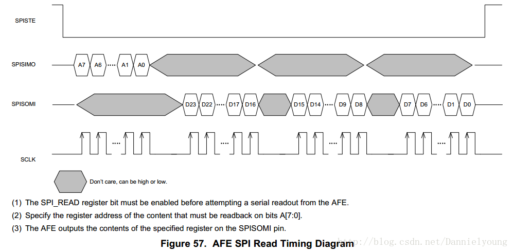

根据的数据手册,读懂模块的SPI读写时序是编写成功的关键步骤!!!
以下是AFE4400的SPI读写时序图:
读数据时:拉低STE,先发送一个字节的寄存器地址给AFE4400,等待一会后,AFE4400会返回该地址的数据到单片机,一个字节一个字节地发送,共3个字节24位数据。(单片机需要一次发送 三次接收)
写数据时:拉低STE,先发送想要写入的寄存器地址,然后依次发送3个字节24位的数据,就可以改变AFE4400中相应寄存器的数据。(单片机需要一次发送 三次接收)

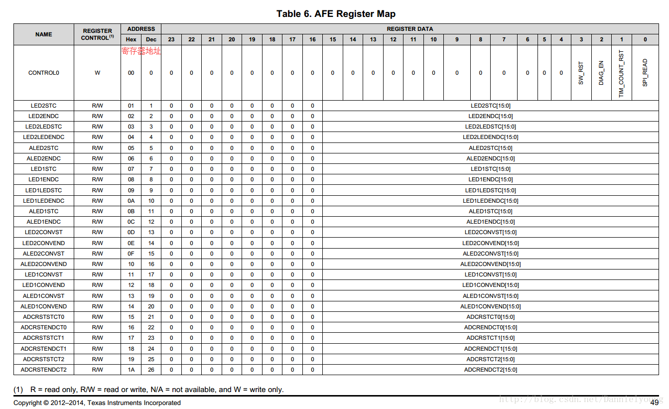

寄存器写入
完成以上两步我们后,AFE4400就可以乖乖地为我们所用,非常听我们的话!通过查看寄存器功能手册,写入相应的值对AFE4400的功能进行配置,可以实现我们想要的功能。
AFE4400的一些寄存器:
这里写图片描述
